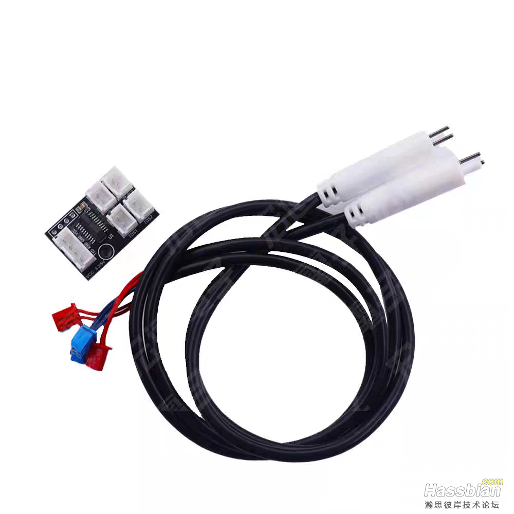

发表于 2025-3-15 11:05:48 | 显示全部楼层 |阅读模式
用的这款串口的tds传感器,之前折腾好了正常使用,前两天esphome报错说原先的代码弃用了,日志也没法打开。就手欠的折腾了下新的代码,然后就华丽的不能用了,想刷回原先的bin,却发现之前的代码说通过api刷的。有没有大佬弄好了新代码的来指点一下

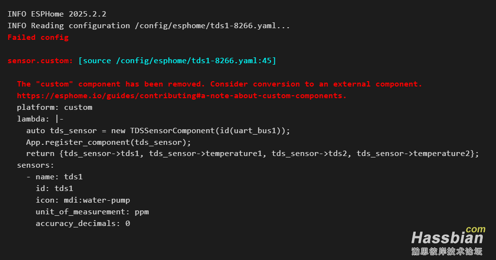

发表于 2025-3-15 11:38:29 | 显示全部楼层
我也是同樣的TDS模組
esphome沒辦法更新了
要更新就會出現下面的錯誤

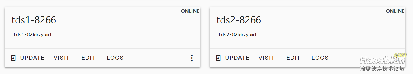

但是在HA還是可以使用

esphome沒辦法更新了
错误提示就是原先的custom组件弃用了,我找了新的代码更新以后读取不到数值

ziwenbo 发表于 2025-3-15 14:06
错误提示就是原先的custom组件弃用了,我找了新的代码更新以后读取不到数值 ...
對的  但是怎麼把自定義組件改成外部組件我搞不定
問AI試了老半天也都是錯誤
