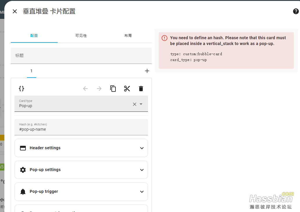

各位大佬,求助一个bubble  card 的使用教程,帖子里的没有看懂。进来之后,选择了各实体,但右侧一直有错误代码,也没有显示对应的图标等信息。
我是想实现弹窗的二级界面,是需要现新增一个二级界面吗?
请教下,谢谢大佬了。

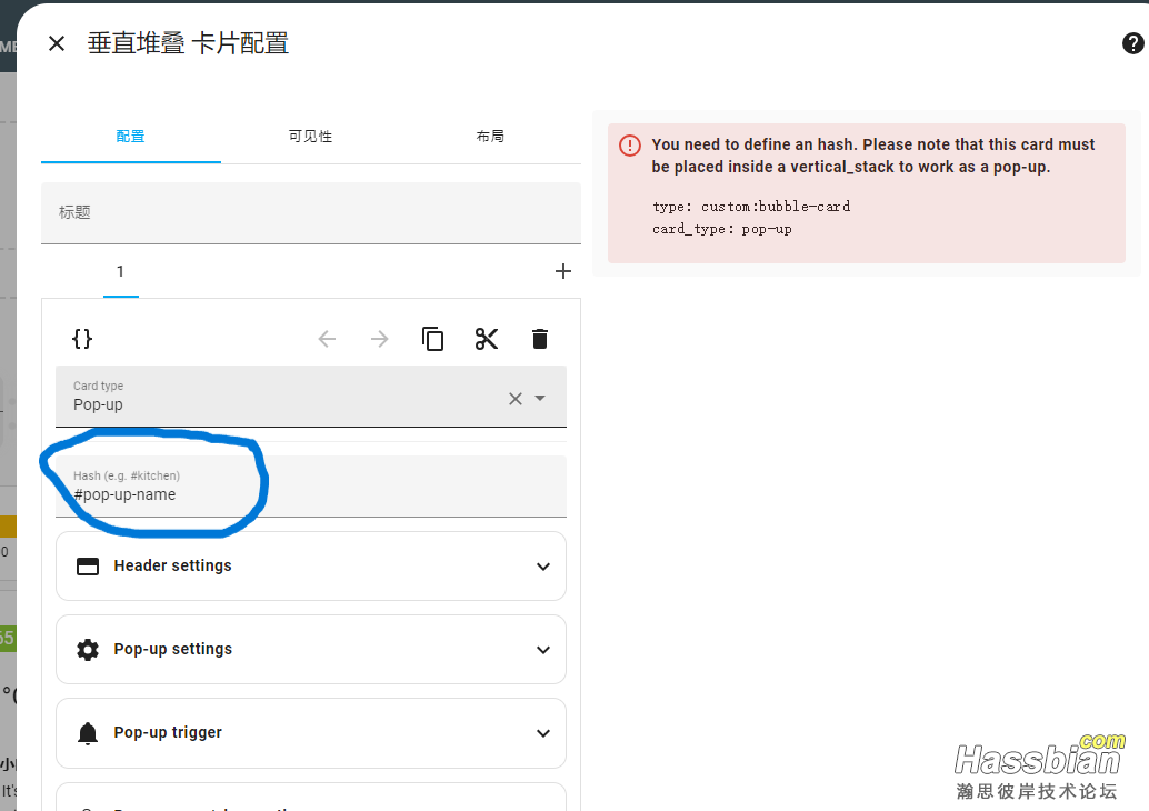

发表于 2025-3-14 11:54:11 | 显示全部楼层
设置一个新的Hash 就是#那个

发表于 2025-3-14 14:41:18 | 显示全部楼层
113302rw3jw4ngjf24jg24.png 这里设置一个路径,然后另外开一个卡片,设置导航到这个路径

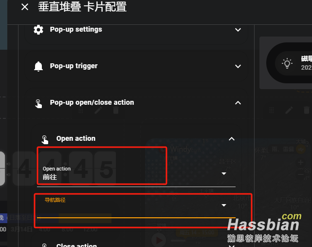

 楼主| 发表于 2025-3-14 15:28:13 | 显示全部楼层
l老哥,我想点击之后,弹出一个二级界面,是哪个目录下设置,老哥.  找到了, 前往,  但是导航路径 这里没有, 是需要设置一个新的页面吗?

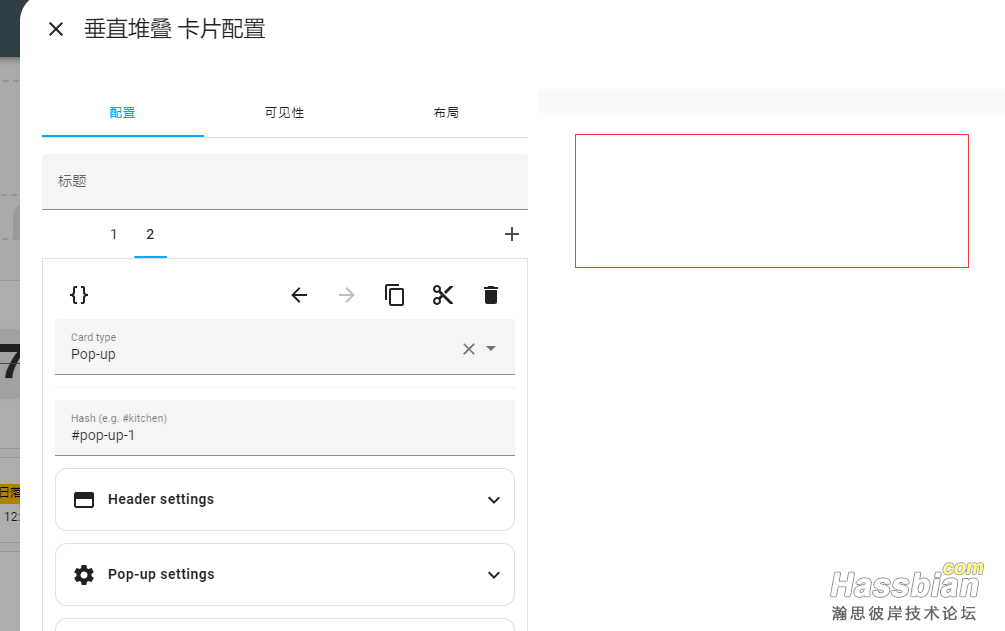

 楼主| 发表于 2025-3-15 16:15:46 | 显示全部楼层
您看我在垂直里添加第二个卡片,右边直接不显示,这是怎么回事
