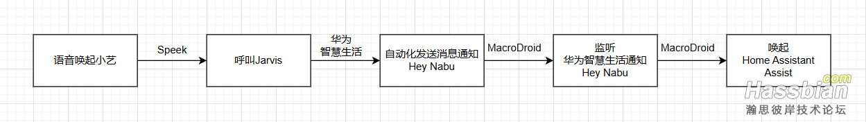

思路大致如下:
这次,我就带大家一步步实现这个过程。

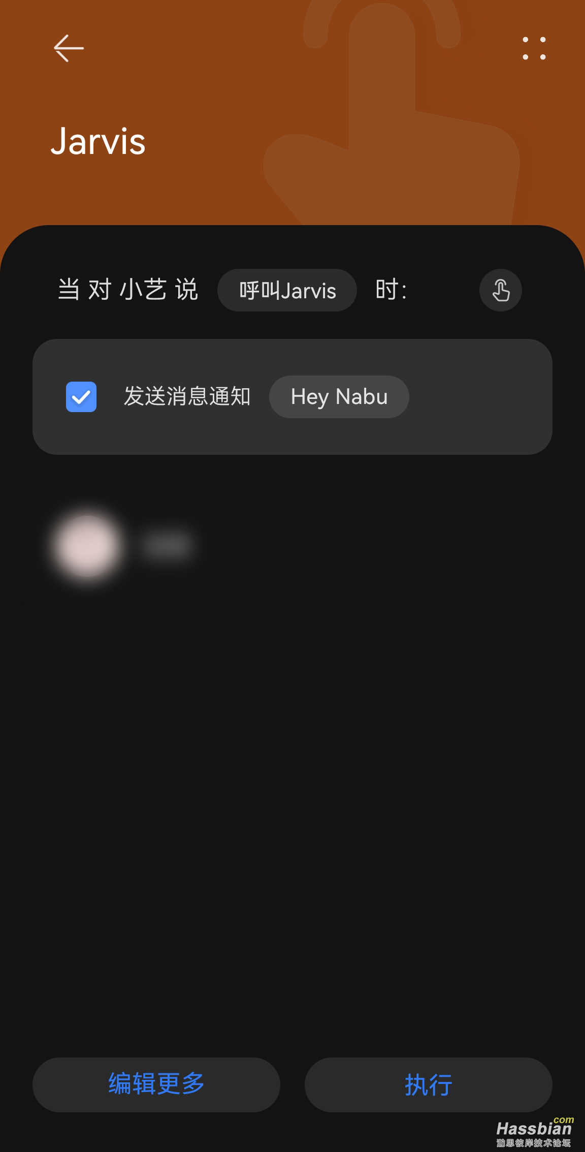

打开华为智慧生活App,新建一个场景:
当对小艺说:呼叫Jarvis时,发送消息通知 Hey Nabu

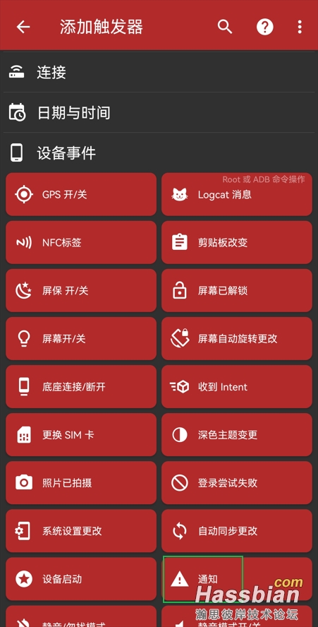

MacroDroid 监听消息通知

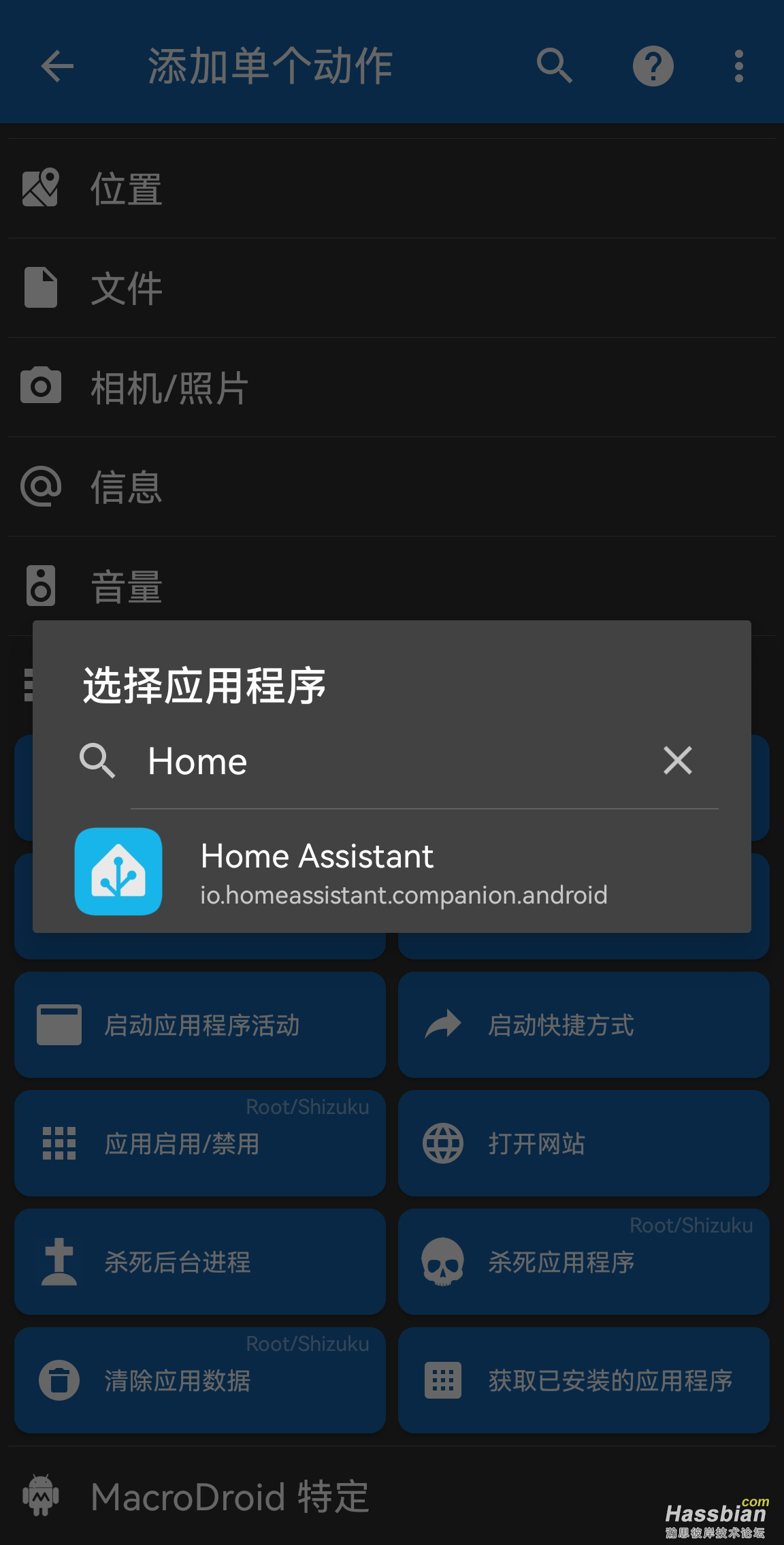

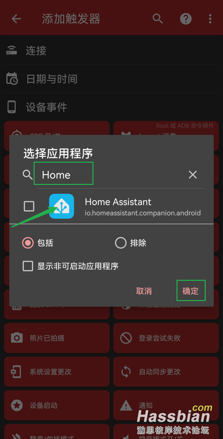

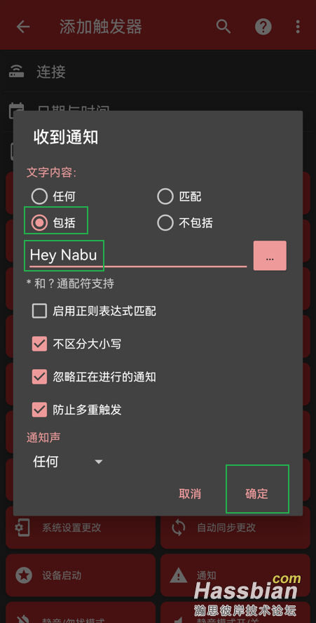

添加一个触发器用来接收华为智慧生活App发送的消息通知Hey Nabu
这里Hey Nabu大家可以自定义,记得要和华为智慧生活那边发送消息内容匹配。

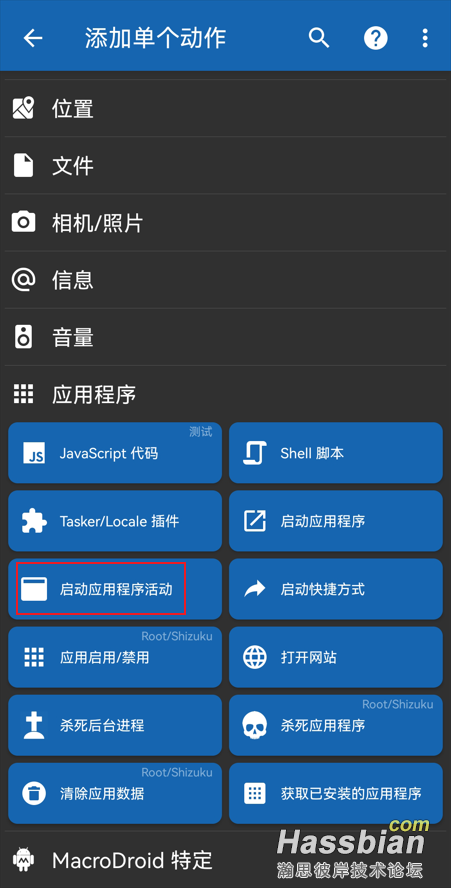

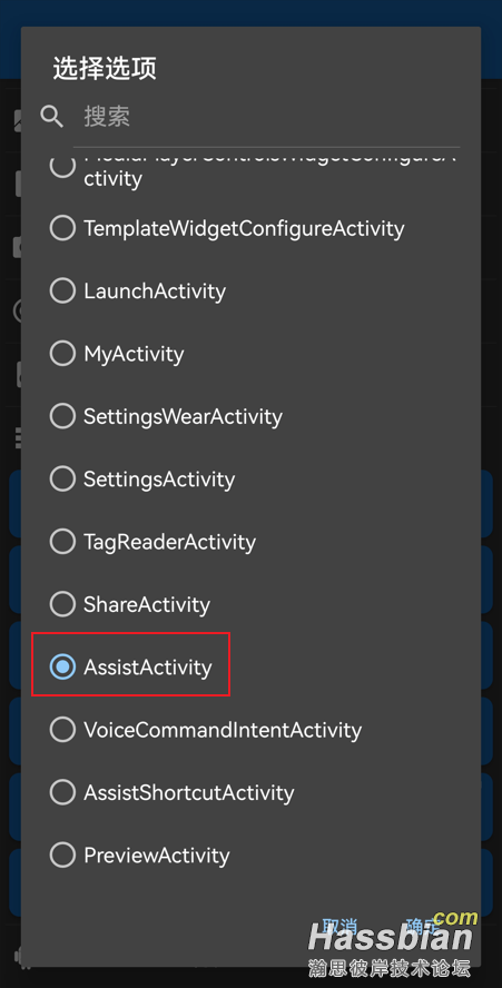

MacroDroid 拉起 Assist 服务
添加一个动作来触发Home Assistant Assist

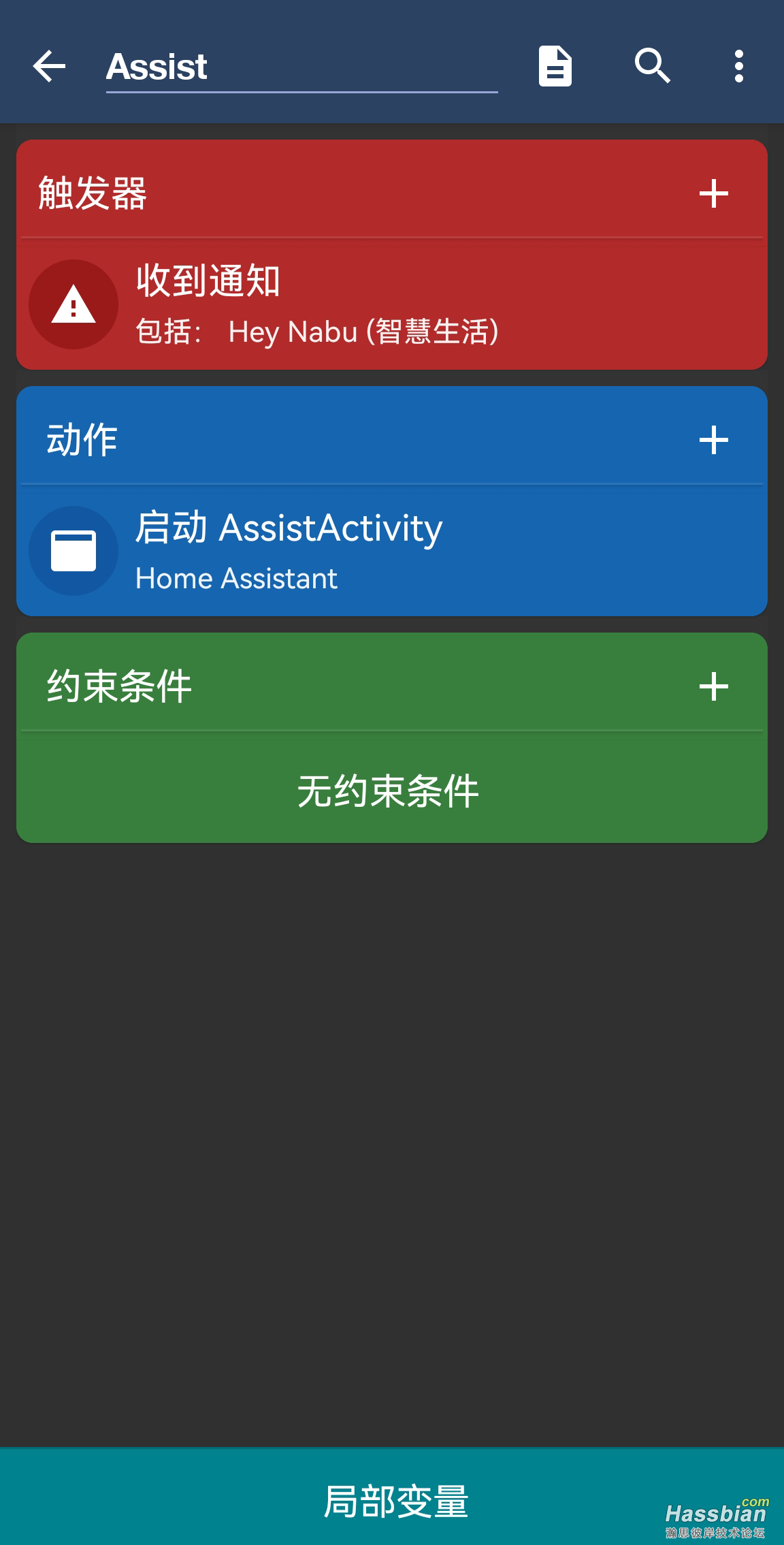

最终配置效果如下
这样,你就可以直接用语音唤醒 Assist,而不需要按任何按钮,实现真正的免提 Home Assistant 语音控制体验!
