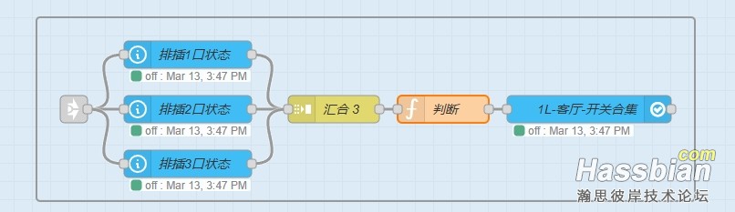

发表于 2025-3-13 15:47:59 | 显示全部楼层
相当于一个开关合集?手机和人体传感器视为开关,只要有一个为on判断为在家,所有都为off判断为离家,定期轮询传感器,join汇合后用function写个判断,回传给ha,差不多就像这样

发表于 2025-3-16 15:28:18 | 显示全部楼层
gasment 发表于 2025-3-13 15:47
相当于一个开关合集?手机和人体传感器视为开关,只要有一个为on判断为在家,所有都为off判断为离家,定期 ...
这个流程能分享一下吗
