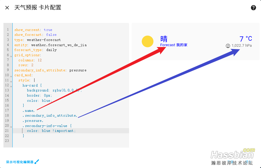

我想设置系统自带的天气卡片,
使得次要信息的颜色可以自定义,
但是没有成功,只有name颜色改变了。
请教论坛里的大神,这个怎么破?

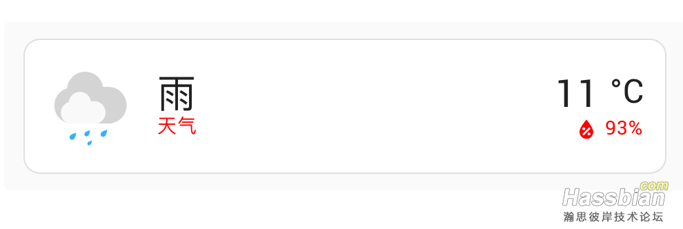

发表于 2025-3-13 10:59:28 | 显示全部楼层
效果是这样
