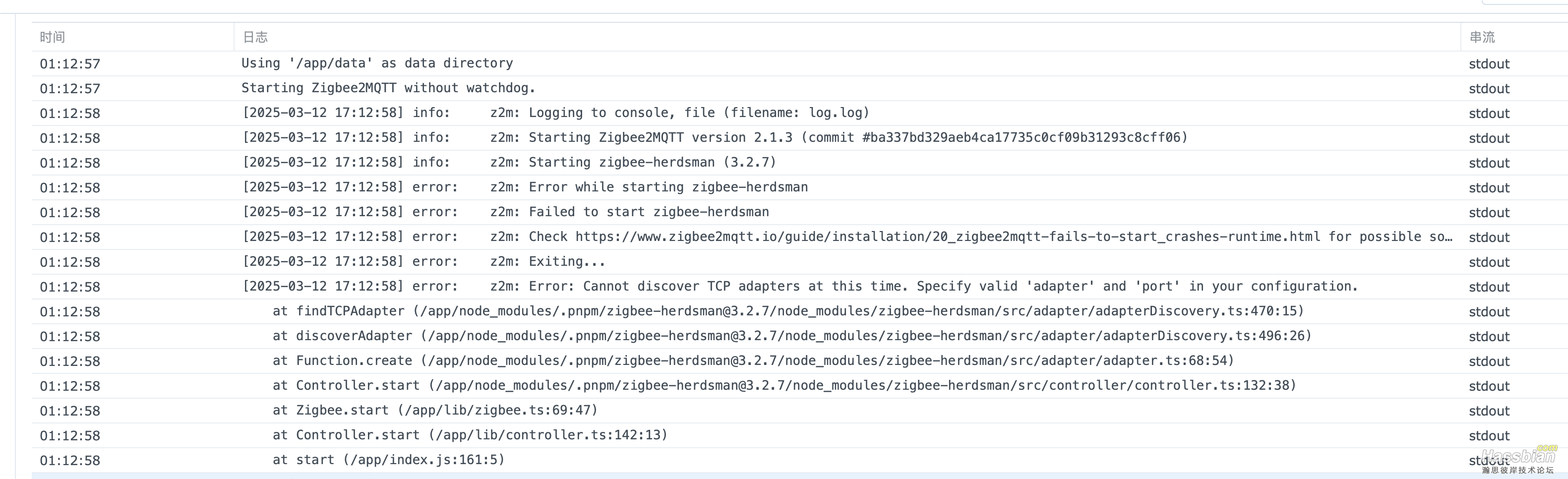

我用docker安装zigbee2mqtt(版本是latest),安装完运行总是报错,不断重启,请问各位大佬该如何解决?下面是报错日志:

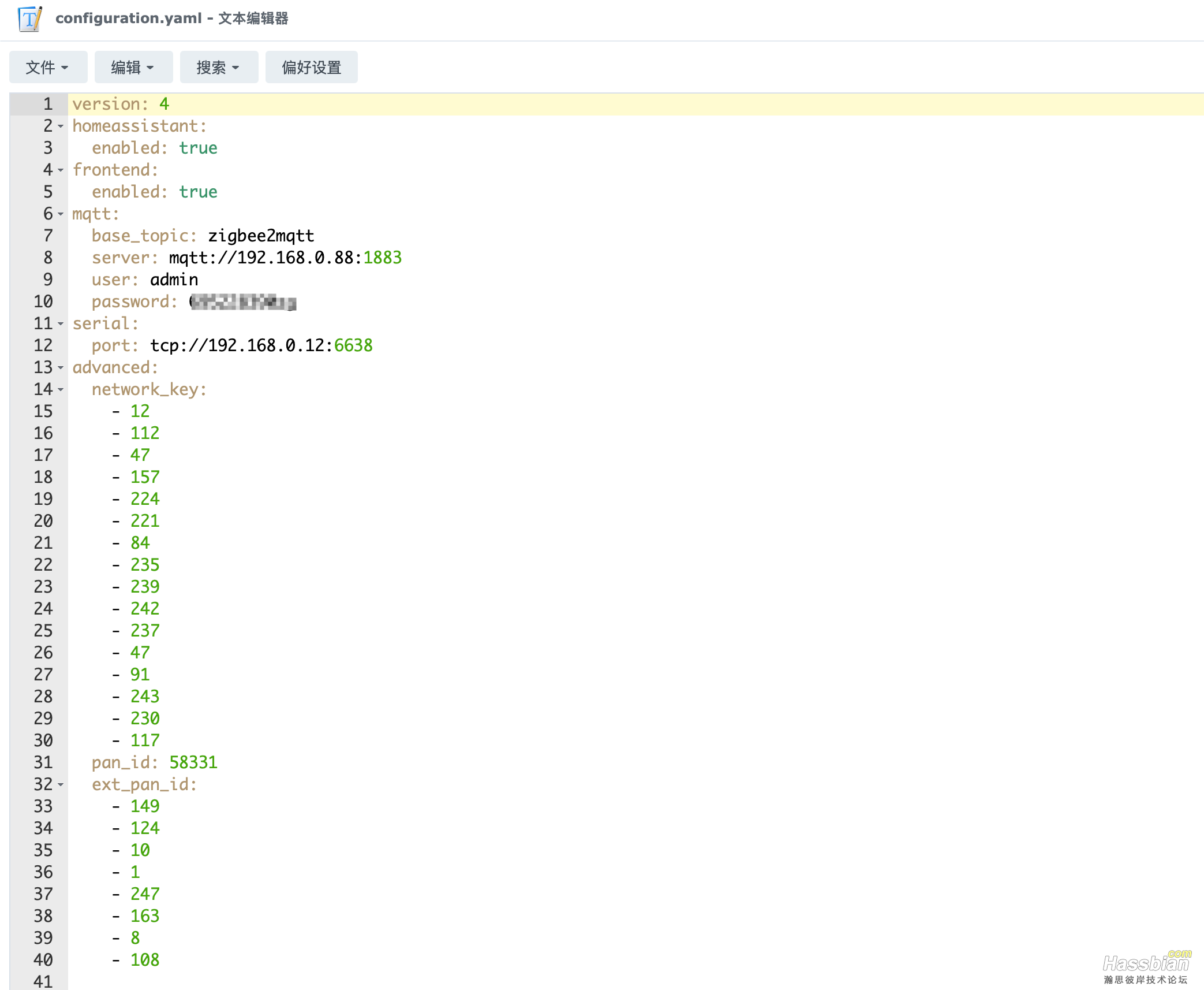

配置文件是这样的
432
2866
2866
2427
发表于 2025-3-13 11:02:29 | 显示全部楼层
在第12行port下方加上
adapter: zstack
即可這是z2m 2.0版本的設定
57
143
1713
1713
1513
 楼主| 发表于 2025-3-13 16:14:48 | 显示全部楼层
fung1006 发表于 2025-3-13 11:02
在第12行port下方加上
adapter: zstack
即可這是z2m 2.0版本的設定
大佬我试了,还是不行

发表于 2025-3-13 16:20:33 | 显示全部楼层
zgxman 发表于 2025-3-13 16:14
大佬我试了,还是不行
估計是你其他z2m參數的問題,移除重裝應可解決
另外你用 tcp的話應該要加上
port: tcp://192.168.0.12:6638
baudrate: 115200
adapter: zstack

 楼主| 发表于 2025-3-13 16:34:42 | 显示全部楼层
另外你用 tcp的話應該要加上
port: tcp://192.168.0.12:663 ...
大佬,我试了还是不行,我是参考B站这个博主的视频安装的:https://www.bilibili.com/video/B ... c203513067a560a363e

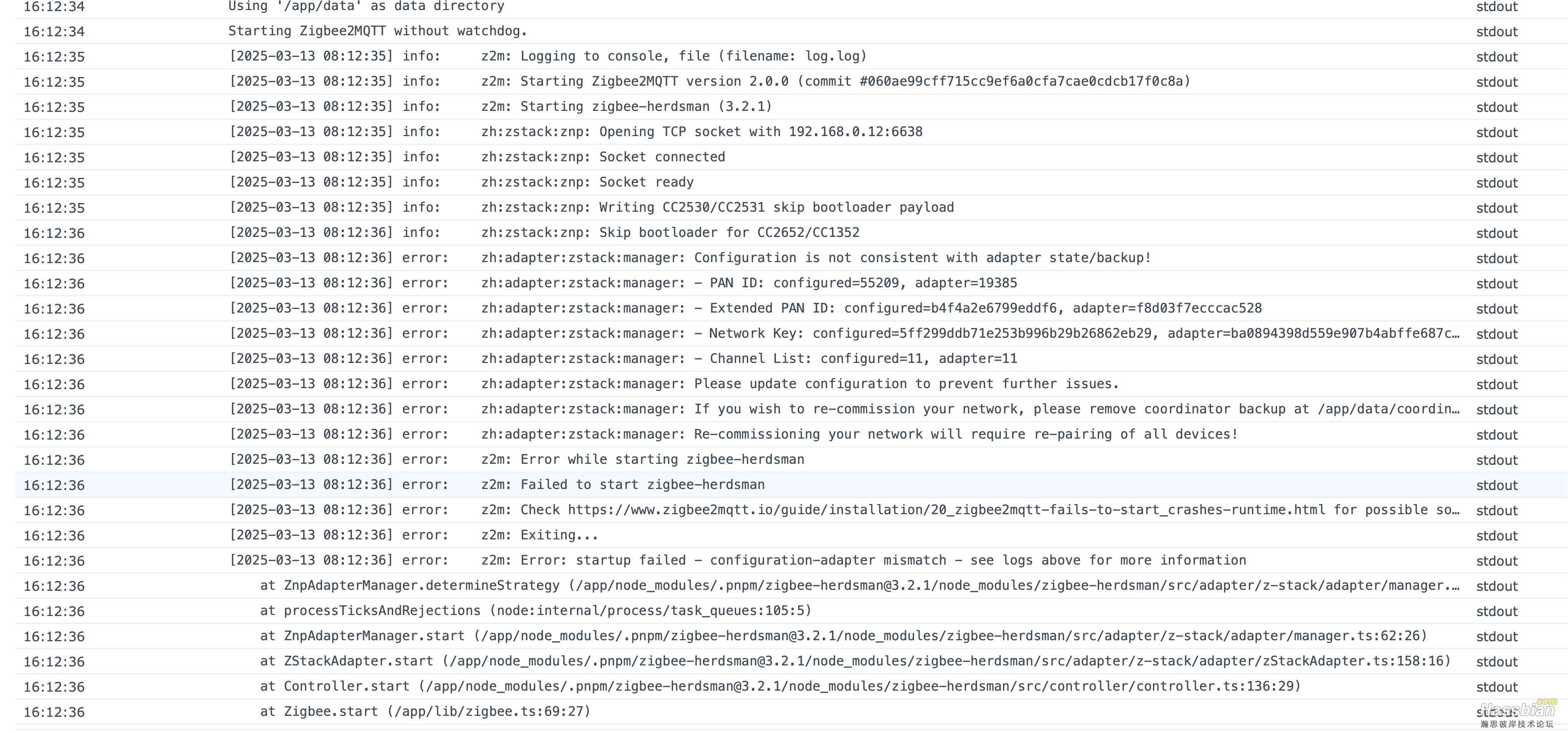

发表于 2025-3-13 17:04:03 | 显示全部楼层
zgxman 发表于 2025-3-13 16:34
大佬,我试了还是不行,我是参考B站这个博主的视频安装的:https://www.bilibili.com/video/BV1oH4y1y7XD ...
PAN ID: configured=55209, adapter=19385
你設定PAN ID的跟實際的PAN ID不同,
試試吧 pan_id: 55209 改成 19385
