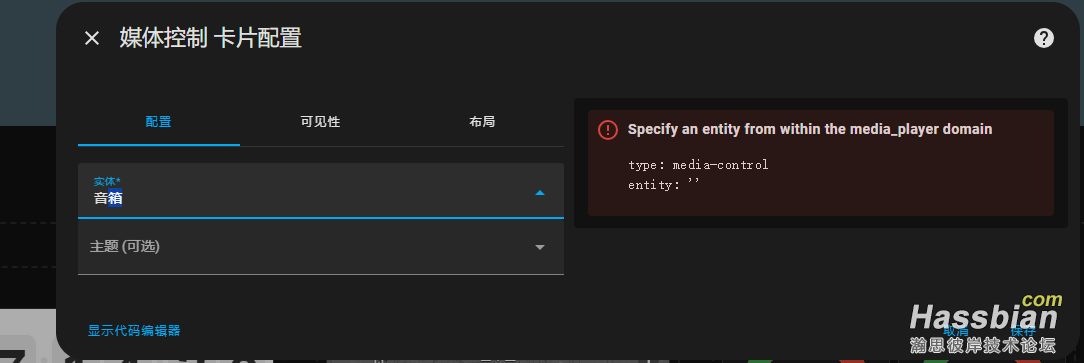

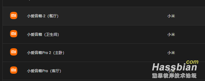

各位大佬,请教一下,我在UI界面添加媒体控制,然后没有实体是怎么回事,家里有好几个音响设备,求大家指正!!!

 楼主| 发表于 2025-3-13 09:21:06 | 显示全部楼层
找不到实体,什么情况。求大佬指正

发表于 2025-3-13 09:34:19 | 显示全部楼层
你的这几台音响是通过哪个集成?有没有media_player.******这种格式的实体?

 楼主| 发表于 2025-3-13 10:10:09 | 显示全部楼层
都是小爱音箱,通过xiaomi homi 进来的。 不支持吗?

发表于 2025-3-13 10:13:34 | 显示全部楼层
xiaomi home集成不支持media_player实体。所以你搜不到是正常现象。

 楼主| 发表于 2025-3-13 10:14:27 | 显示全部楼层
这样啊,那大佬我应该怎么做?下载什么插件么

发表于 2025-3-13 10:19:05 | 显示全部楼层
可以在加载项中安装 AirSonos这个插件,然后在小爱音箱app里面,打开每个音响的DLNA功能,然后“设备与集成”里添加DLNA Digital Media Renderer,它就会扫描局域网中的DLNA音响设备,这样添加进来也是可以的。
