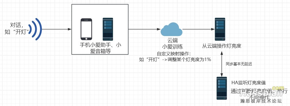

其流程大概就是:
实践下来,其效果已与操作米家原生设备速度无可见差距,而且自由度高,仅作为一个触发机制,后面可以接任何你想要的东西。

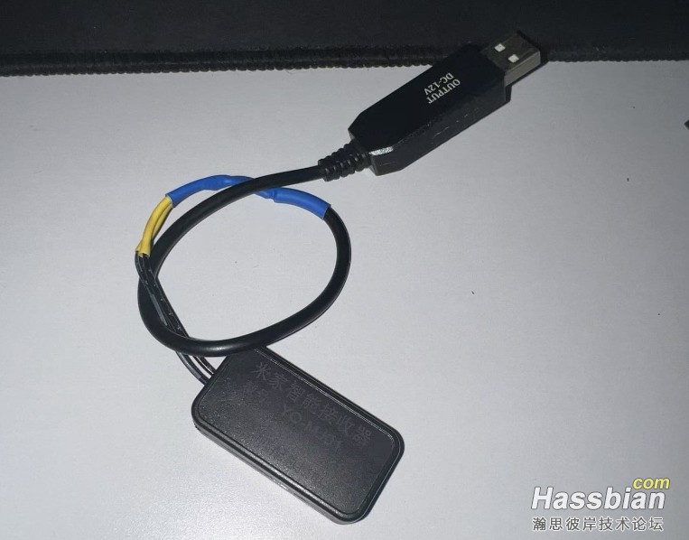

关于调光器(或类似物)的选择,我使用的是图中的这种,给他通12v电后随便找个有网关信号的地方放着就行,
(我使用了5V升12V的USB升压器)这个调光器只有亮度调节,没有色温,每一级亮度值可以映射为一个触发器,除去一个用于初始化的值,共99个;
如果你的还具有色温调整,那监听色温后也会多一些触发器(一般为3000K~6500K,50步进)
99不够用,只需要再添一个调光器进行监听即可。
这款在gateway3中已预设有实体,不需写转换器了。

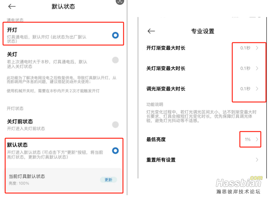

如果你也选择这个调光器,那么可以按照下图做一些预设:
  • 开灯状态才能获取亮度值,选择为默认开灯
  • 设置100%亮度为初始值
  • 缩小一些预设时间值

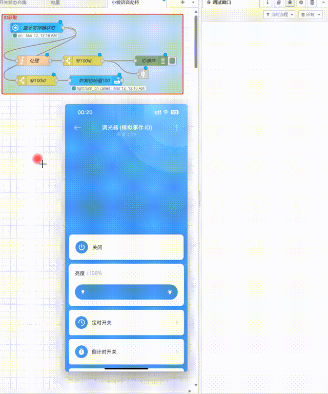

接入HA和nodered流程后,看一下他的同步速度:
延迟基本等同网络通讯花销,反馈的亮度值也很精准

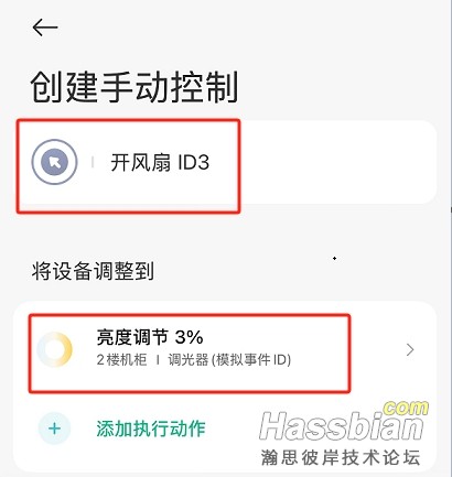

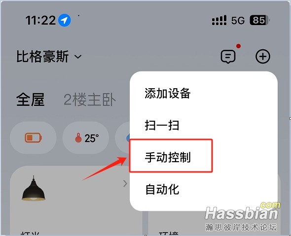

1、在米家APP中添加一个手动控制

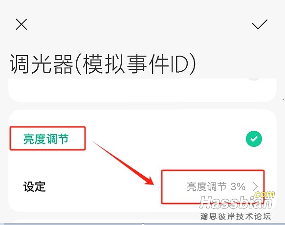

2、操作选择设备控制,选中你的调光器(或类似物),选择亮度调节,设为具体百分比,这个百分比就是后面流程触发的ID号;
     如此类推,每个操作都对应一个唯一的亮度值(ID)

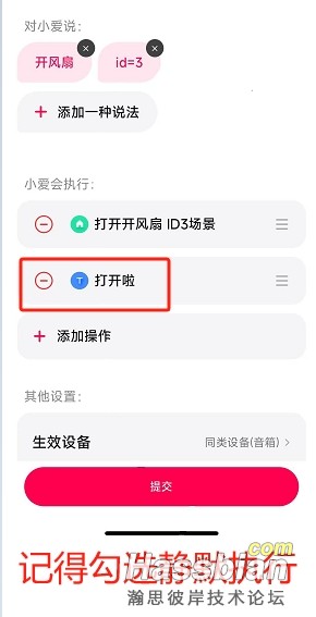

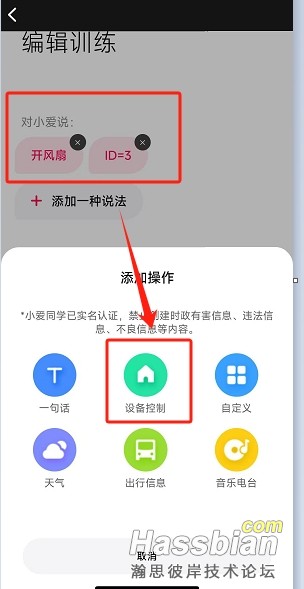

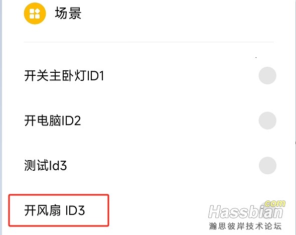

3、设置完成后,进入小爱训练(音箱APP首页->更多),新建一个,
     触发词可以多设几个,操作选择设备控制,拉到最下,就可以看到刚才在米家APP新增的手动控制项;
     当然,也可以接一句自定义的回复;
这里为什么不选择直接执行自定义命令操作调光器亮度,因为静默执行对自定义命令不生效,她会回答“亮度已经调到百分之几”之类的不可控回复,而设备控制的静默执行是有效的,但是训练里的调光器亮度控制不支持具体值,只有高一点低一点之类的,因此需要进米家预设一个具体亮度值的场景控制
4、每个触发ID都需要设置一个这样的训练和手动控制场景,这就是麻烦的地方了。

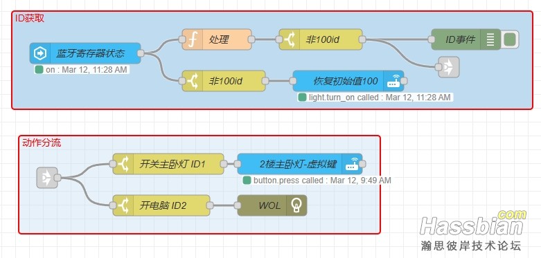

5、编写一个nodered流程,就可捕获处理这个变化的亮度值,转换成事件ID,后面想控制啥,各凭想象
      流程分享:
