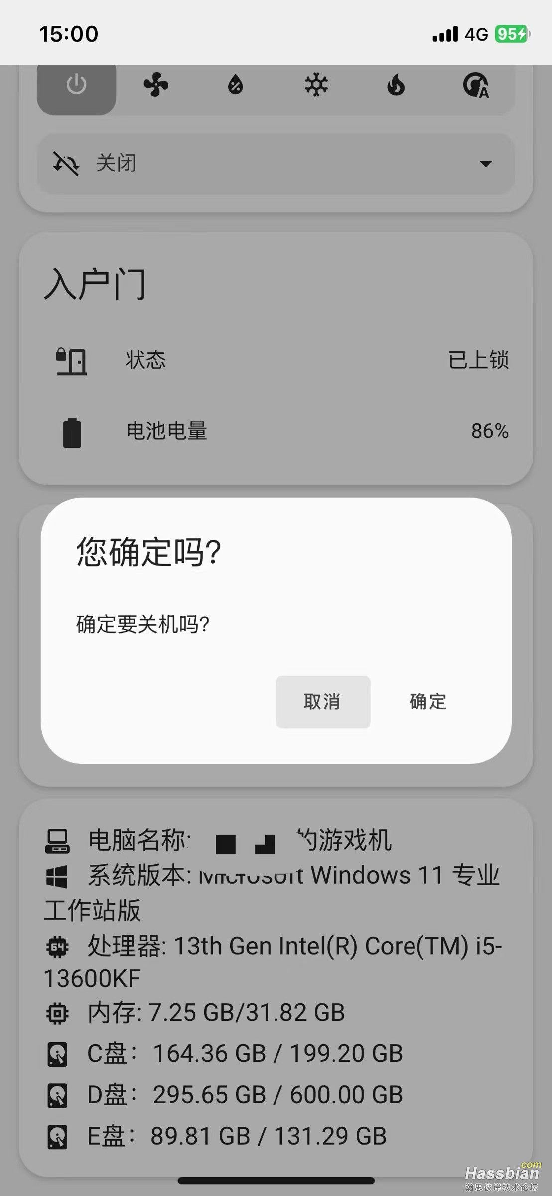

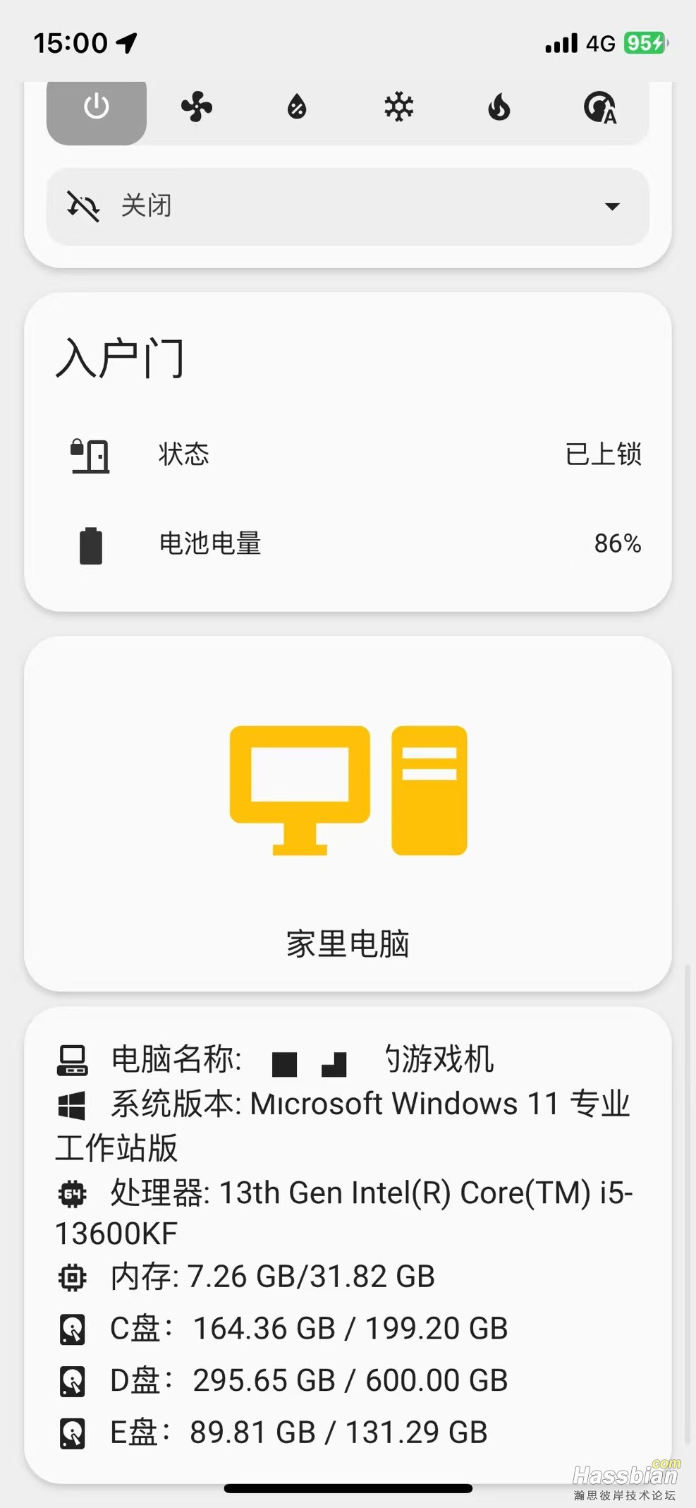

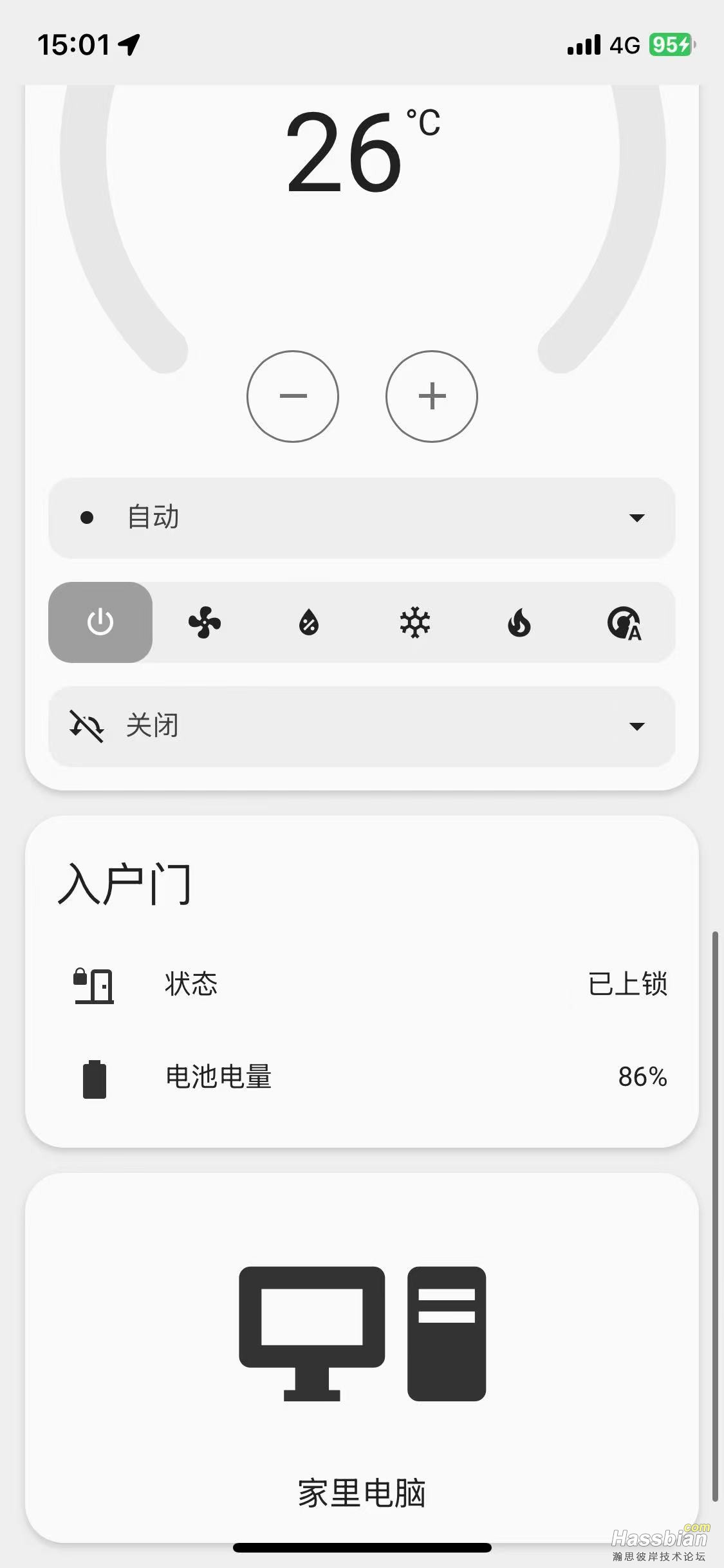

上周写的一个Windows服务通过MQTT控制电脑关机,这两天摸鱼给优化了一下并且增加了显示电脑硬件信息的功能,重开一贴
不太习惯使用论坛的富文本编辑器,实在是用不来,具体使用教程写在github上了,大家自己去看吧,这里贴一下附件和效果图
win-x64.zip (1.82 MB, 下载次数: 159) win-x86.zip (1.81 MB, 下载次数: 10)
新增低版本Windows支持,依赖.net framework4,理论上windows2003及以上都可以用,我没有设备,有需要可以自己测试下,有问题跟我说
win7_x64.zip (874.52 KB, 下载次数: 4) win7_x86.zip (874.61 KB, 下载次数: 2)
