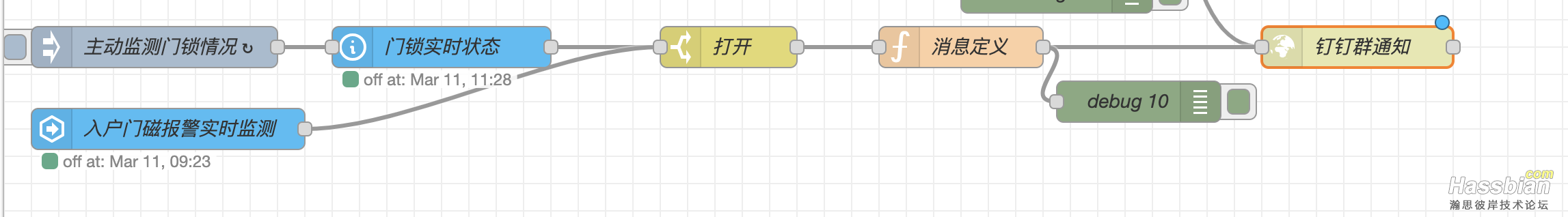

通过Node-RED实现门磁的开门实时报警与主动循环监测报警分为两步:首先,当门磁检测到开门时,立即推送报警信息至钉钉,确保实时通知。由于设备在报警状态下不会重复推送,无法知道设备一直报警中,所以第二步通过主动循环监测设备状态,若设备持续处于报警状态,则定期推送报警信息至钉钉,确保报警状态持续被关注。可以提升了门磁报警的可靠性与及时性。
