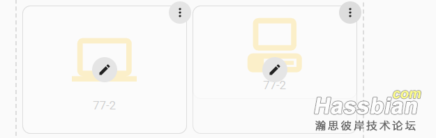

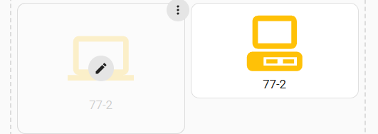

button-card 3行,比 ha 自带卡片3行 短,又稍长于2行,
请问,怎么解决?
鼠标在 卡片上时,显示大小和左边一样的,
鼠标不在 卡片上时,显示的是真实大小

button-card 没有定义card的尺寸,现在显示的尺寸是里面的图标和文字默认的尺寸的和,需要自己定义一下card的高度

是啊,高度自动调整为最小。
ai 给的就是设置高度,px
