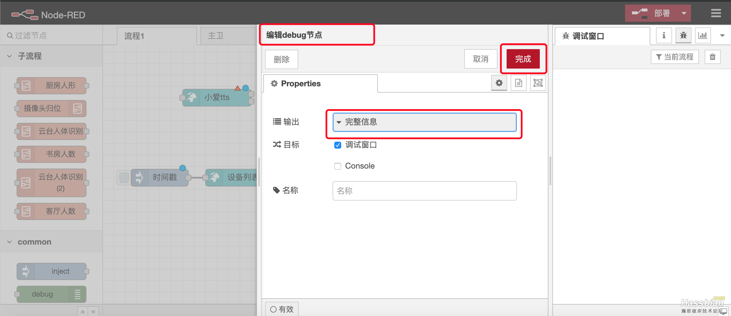

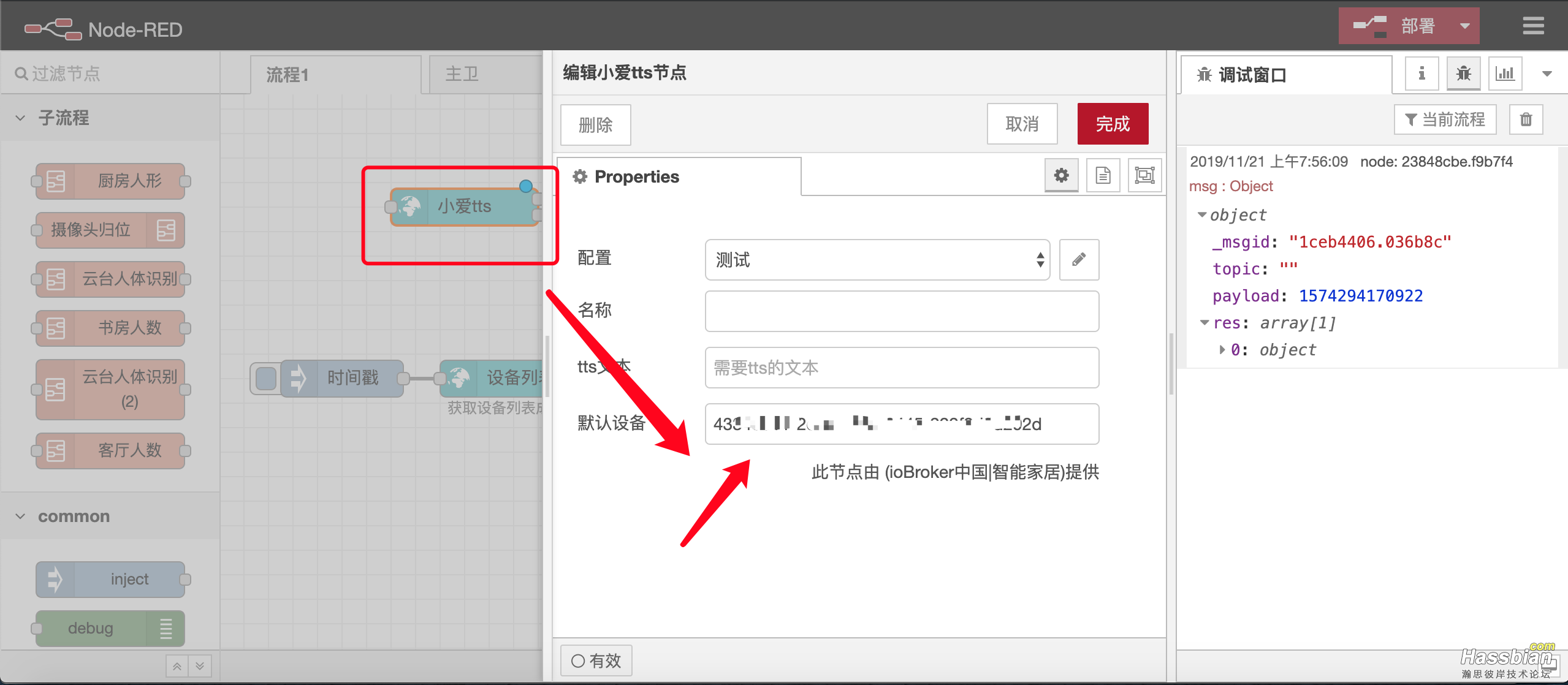

看了论坛中的好几个帖子,时间都有点久了,很多东西好像都变了,网上也搜了很多,一直是一头雾水,卡在了,设备ID号上,不知道在哪里找
谁有最新的教程能不能发一下
我的debug 和这个也不一样

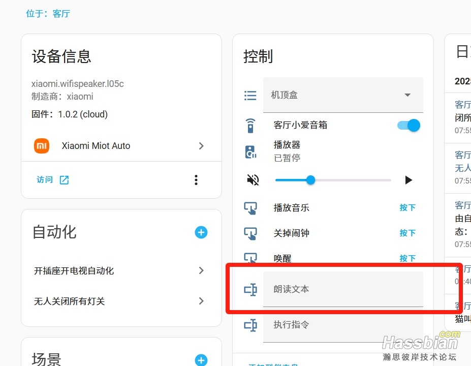

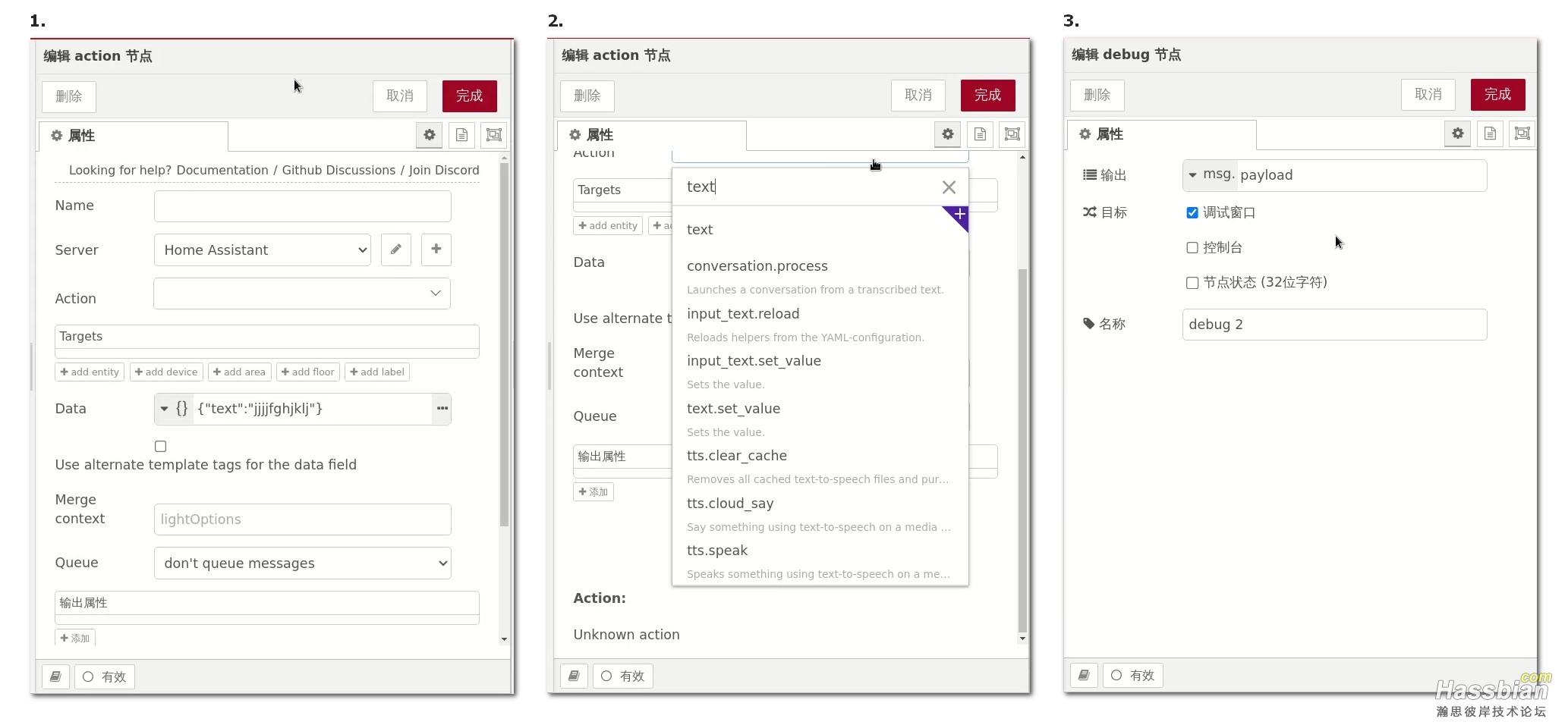

或者{"value":"TSS文本内容!"}改成对应的参数名{"value":msg.payload}

我的Action里面找不到  text_set_value

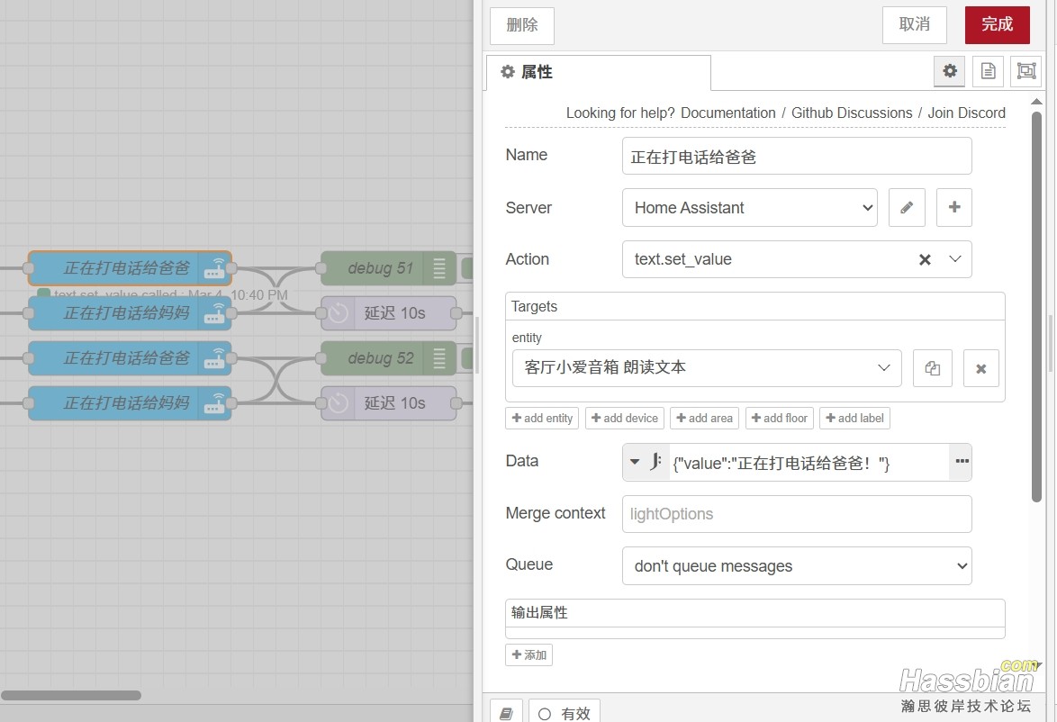

发表于 2025-3-13 09:08:01 | 显示全部楼层
第二张图不是有“ text_set_value”的选项嘛...

 楼主| 发表于 2025-3-31 15:40:21 | 显示全部楼层
终于登录到论坛了,已经弄好了 谢谢大佬
