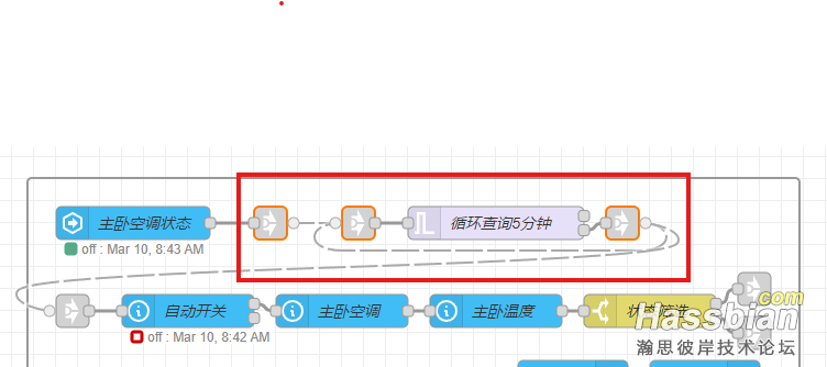

发表于 2025-3-10 11:17:52 | 显示全部楼层
guxingtianya 发表于 2025-3-10 11:14
这个好弄吗,就是nidered不太会用
好弄呀,nodered就是连个线的事,这个只是循环触发的设置,给开始和停止的前置条件、循环触发后面的流程都要自己设置
红框里面的就是分享给你的代码。前后的需要根据自己的情况来改
