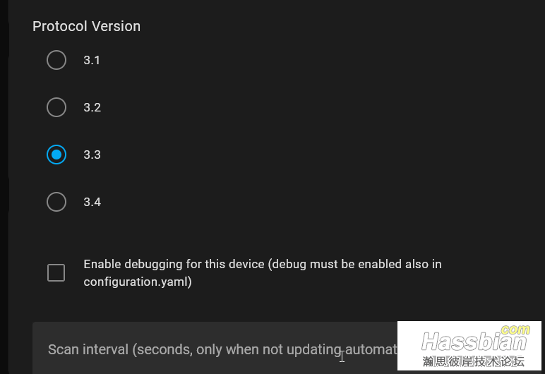

发表于 2025-10-3 20:24:44 | 显示全部楼层
应该是不能实时更新的。如果非要做,只能在SCAN interval这里设置多少秒扫描一次,注意:设置太短有可能会导致设备“不可用”。多试试看。我2个设备,假如都设置60秒更新一次,其中1个设备经常“不可用”。只能改为5分钟。
发表于 2025-10-15 03:34:42 | 显示全部楼层
hw2000 发表于 2025-10-3 20:24
应该是不能实时更新的。如果非要做,只能在SCAN interval这里设置多少秒扫描一次,注意:设置太短有可能会 ...
这个在哪设置啊

发表于 2025-10-30 09:46:54 | 显示全部楼层
添加设备时的界面上可以设置,看上图最后一行,SCAN interval这个位置
