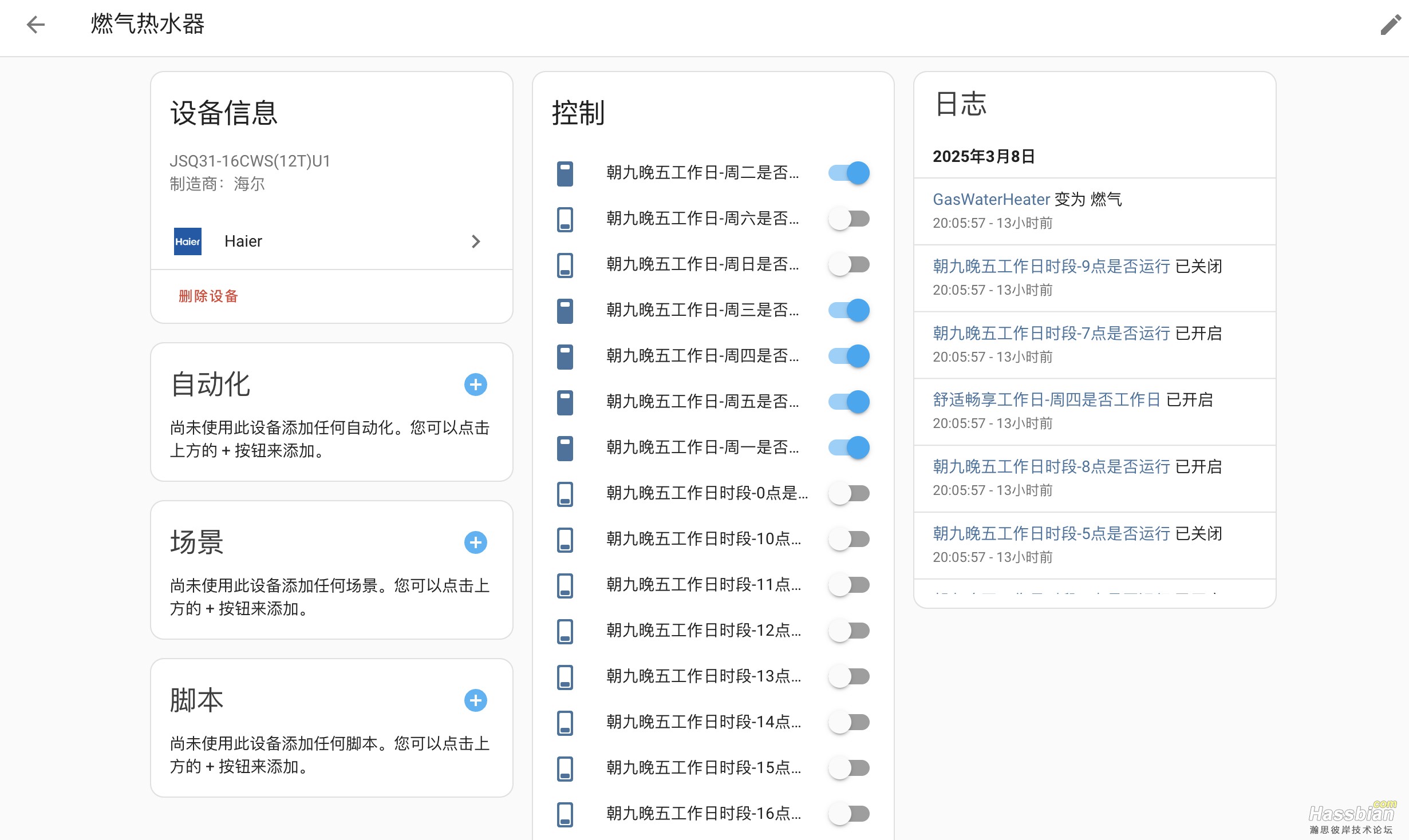

通过社区的帖子导入了海尔的设备
https://bbs.hassbian.com/forum.php?mod=viewthread&tid=25297
但是现在发现,在homeassistant里面能看到状态,却操作不了,图里的这些操作按钮,关闭了就会再变成打开状态,打开了会马上在恢复成关闭,而且操作开关,真实的燃气热水器也没反应,调温度也没反应,是不是因为在小程序里这个设备就是灰色的不可操控的,而且操作实体的动作,在homeassistant日志里也没有日志,所以用小程序的token也是操作不了这些设备

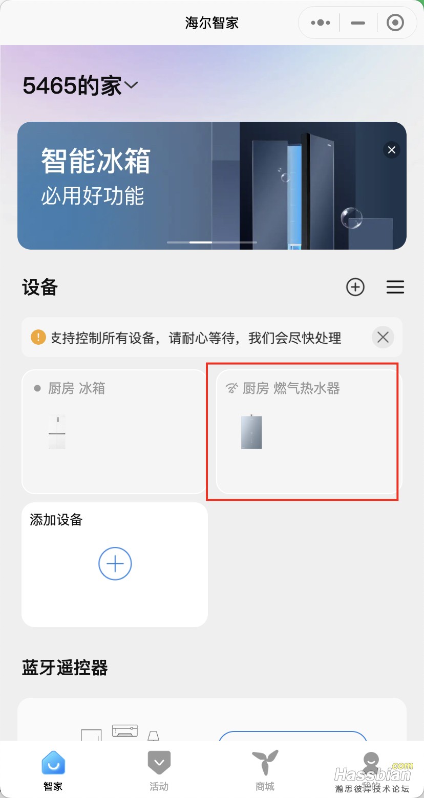

小程序里设备是灰的
这种情况怎么办?是不是要想办法通过app抓包的token才可以啊?

发表于 2025-3-9 23:11:35 | 显示全部楼层
你这不是 你自己的小程序都离线么...ha 那不是更离线么
