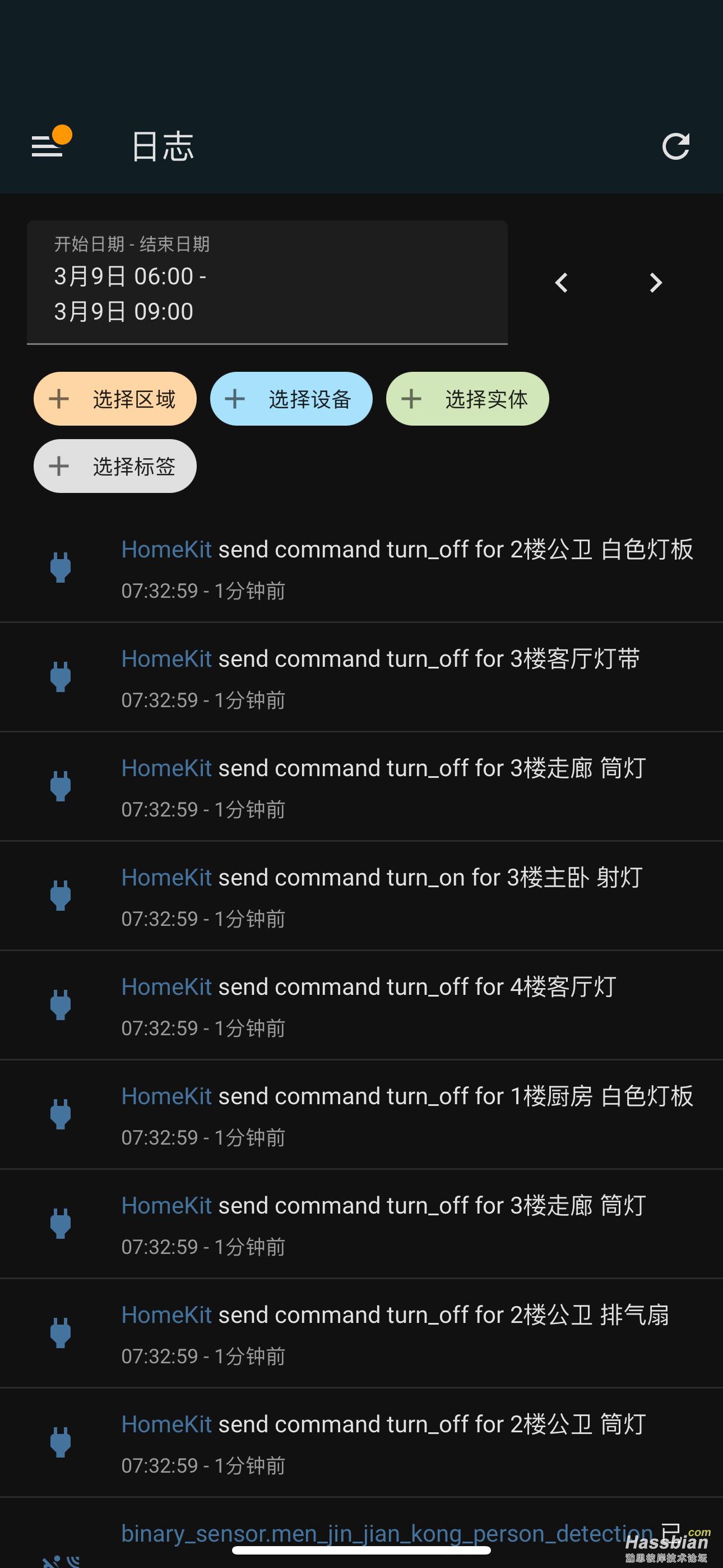

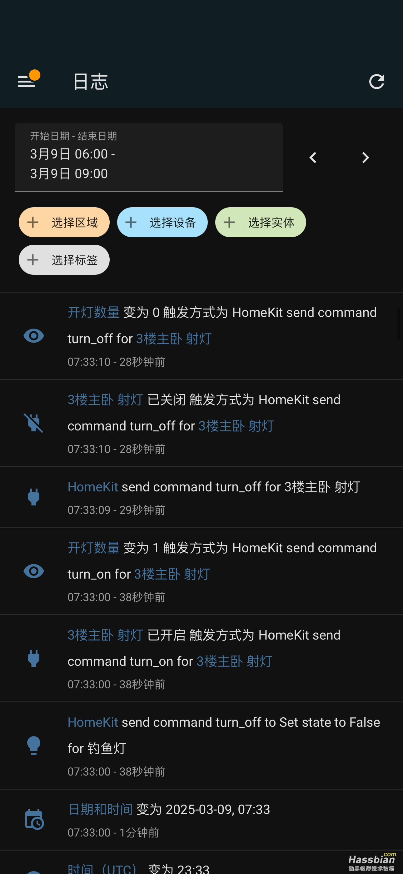

我的homekit是通过ha侨接的,我在homekit里创建了一个场景“我回房间了”会关掉外面灯光,关闭窗帘,打开卧室射灯。但我没有给这个场景设置任何触发条件。仅仅用来当作把一系列动作集合成一个词的快捷指令而已。两个多月都好好的,最近连续三天,都在半夜四点多 三点多,突然自己触发这个场景,人都吓醒了,两天我把ha还原回以前的备份,然后在homekit里面重新设这个场景,结果今天又还是发生了这件事
我第一时间赶紧打开ha截图日志,可惜自己是个从0学习的人,根本看不懂分析不出问题,跪求论坛大佬解惑

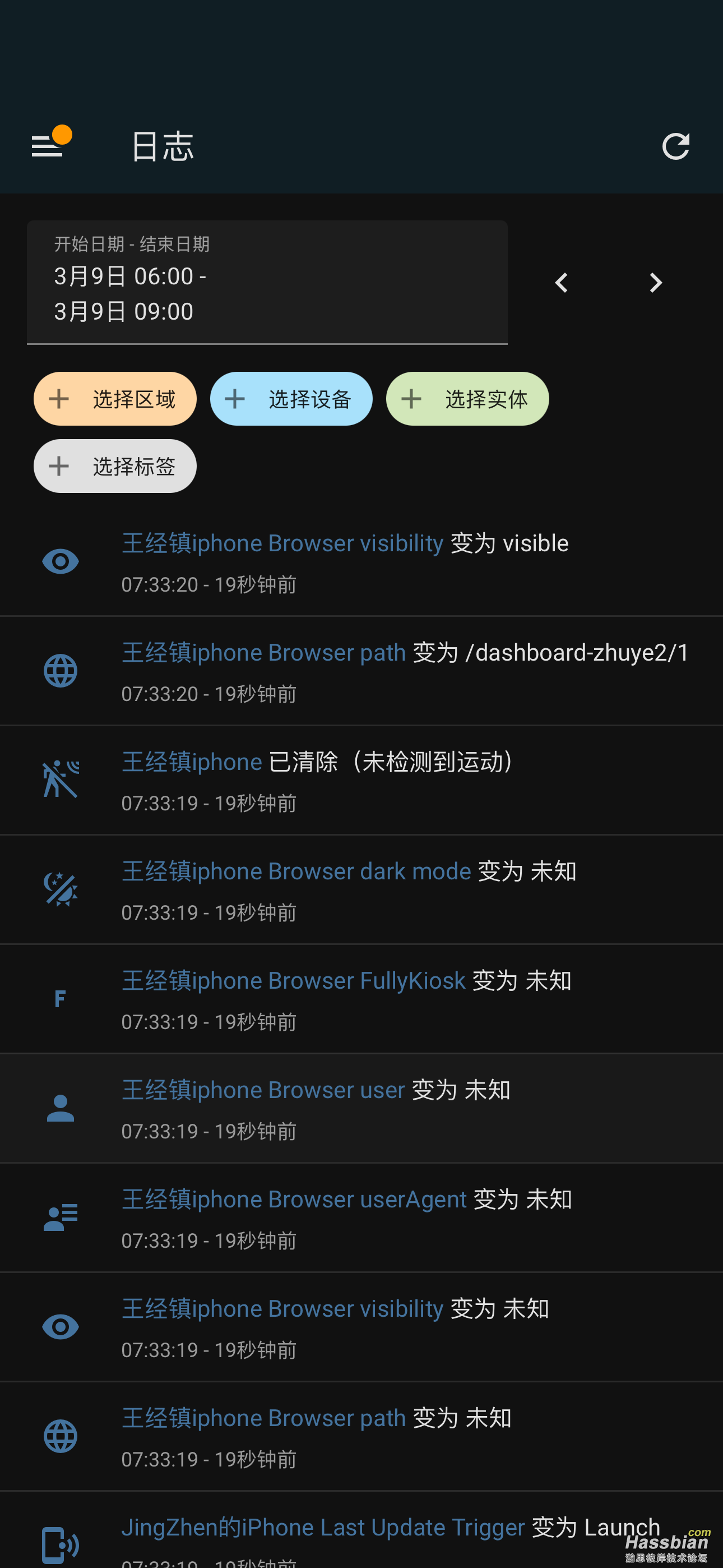

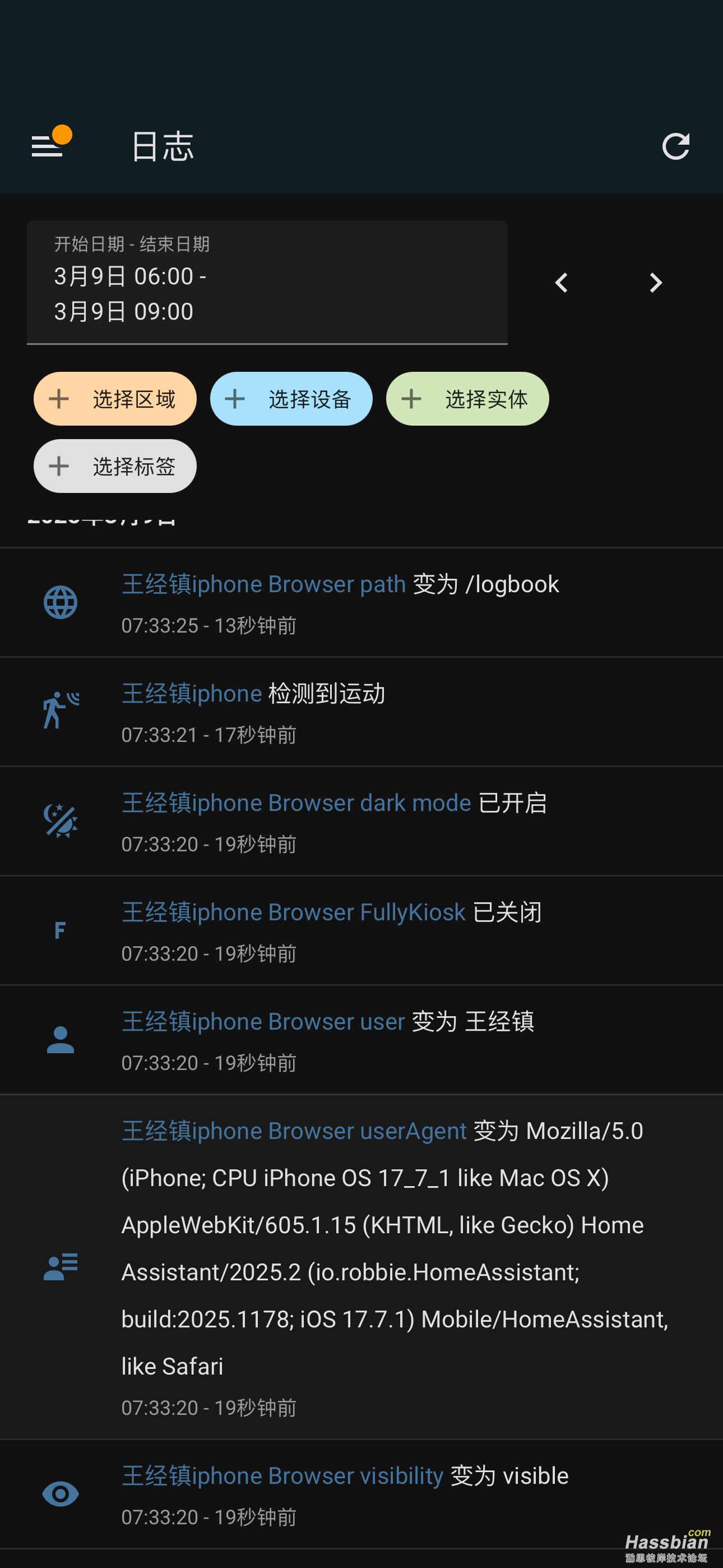

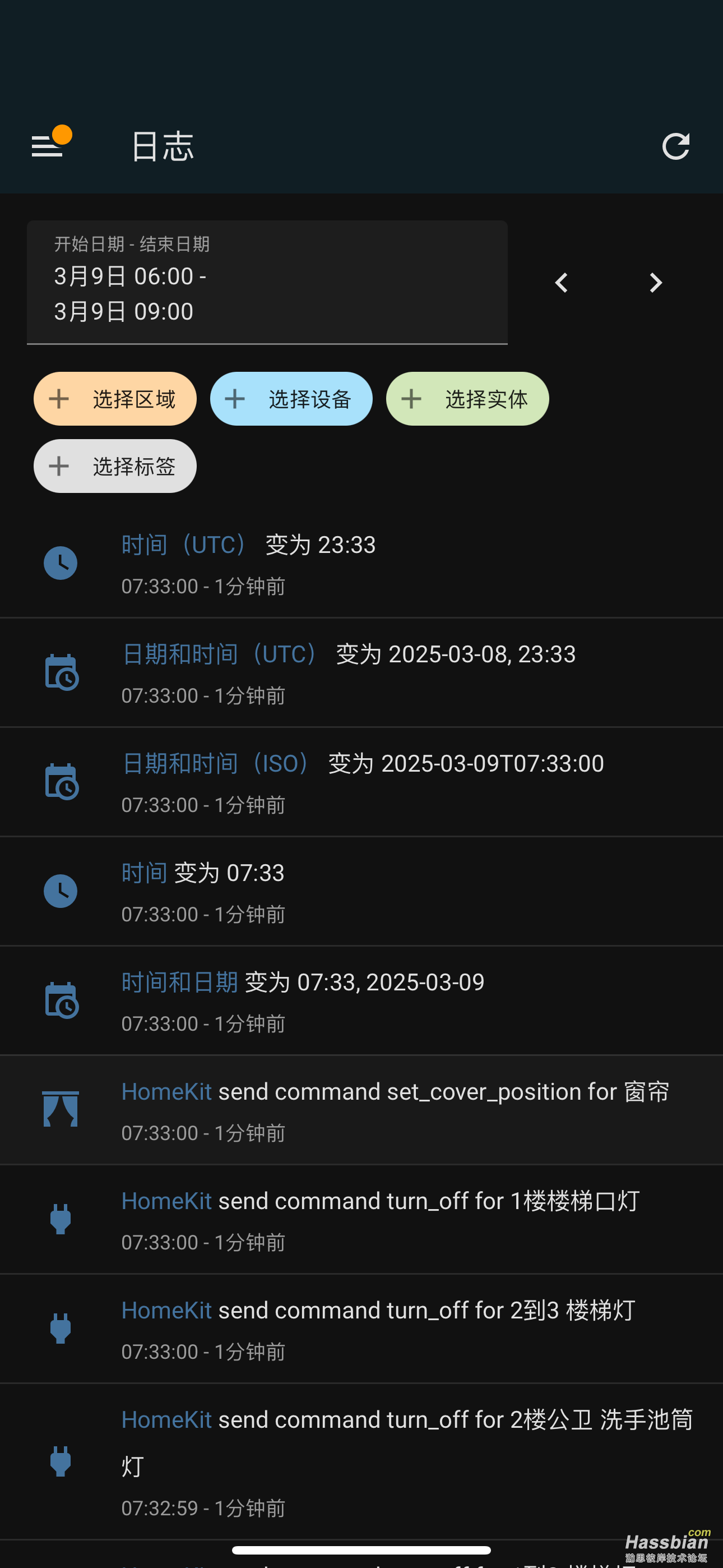

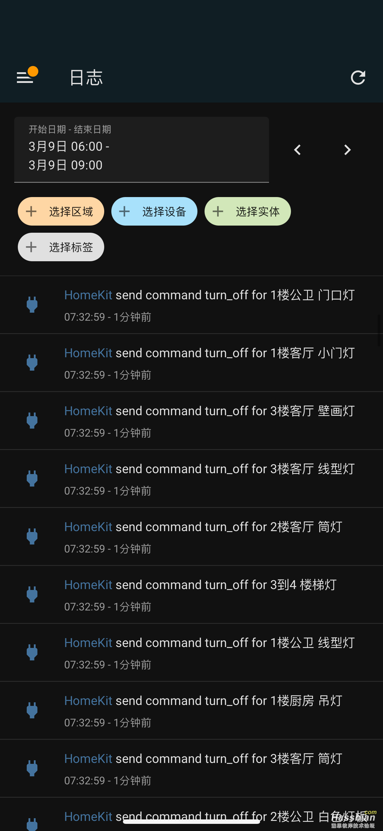

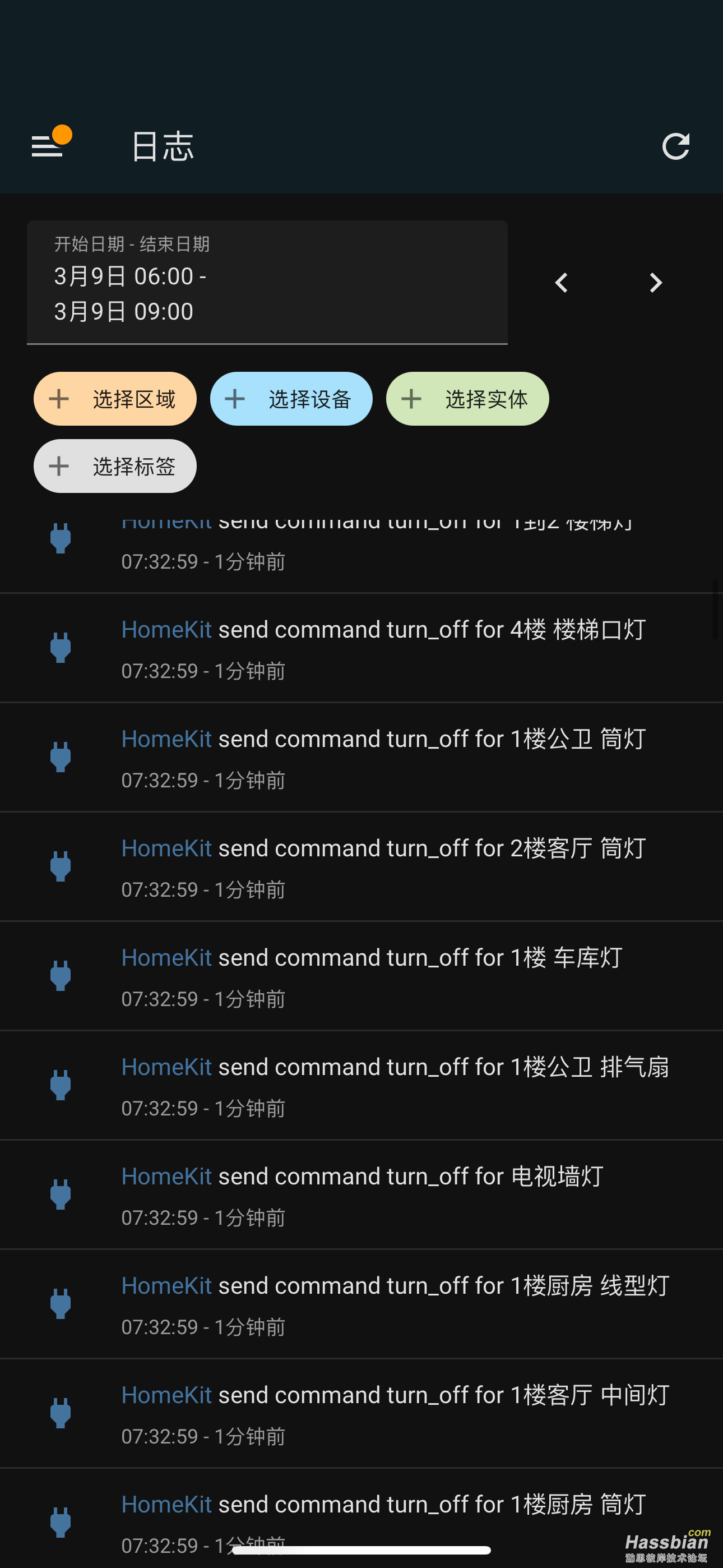

 楼主| 发表于 2025-3-9 08:16:15 | 显示全部楼层
忘记补充,今天这次早上七点多,我立马截图了

发表于 2025-3-9 12:15:51 | 显示全部楼层
看日志是ios设备触发的。如果只是想做成手动触发的话,建议把关灯等操作定义在ha脚本中,桥接给iphone用,在apple home里显示为一个开关。这样应该能规避这个误触发

homekit 的地理围栏飘了吧,iPhone在深度休眠的时候会断开wifi有时候也会误判

好奇心很强,我也点进来看了,没碰到过这个问题。我一般设置离家后,关闭所有的灯,这个时间要5分钟以上才会触发

重启一下 Ha 试试
