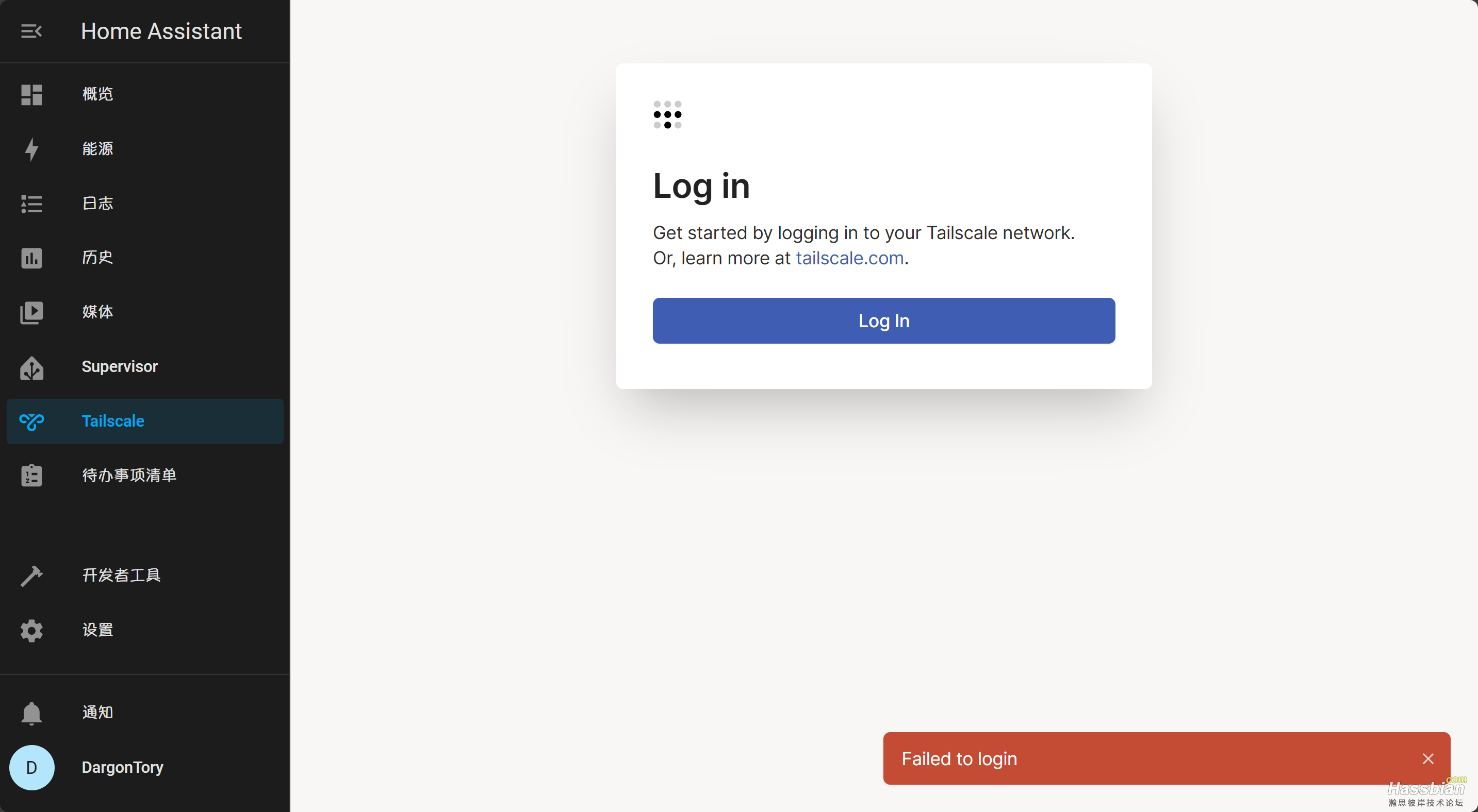

群晖 virtual machine  暗转hass  win10pex64-wg-haos14.2.iso镜像,安装完成后在加载项商城安装tailscale。安装后点击login in,提示failed  to login。有哪位大神知道怎么处理么

你在日志中翻翻  找到认证链接打开

找到了 [color=var(--darkreader-text-444444, #bdb7af)][backcolor=var(--darkreader-background-ffffff, #181a1b)]https://controlplane.tailscale.com/machine/register访问的话
[color=var(--darkreader-text-444444, #bdb7af)][backcolor=var(--darkreader-background-ffffff, #181a1b)]bad request: missing machine key in /machine TLS requestREQ-202503081158454075da8be41b4674这个要怎么处理呢感谢大佬指导

https://controlplane.tailscale.com/machine/register 这个不是 , 你加载项卸了重装吧    正确的地址后面是token  乱码的序列

刚解决,分享一下方法,在日志里面找到一个登录的网址,很显眼的。复制出来到浏览器里面打开,填写登录信息登录就可以了。
