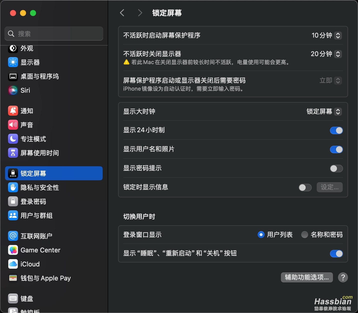

这是我锁定屏幕的设置,也都变更过,结果还是一样
Mac锁屏设置
Mac锁屏设置

这个active并不是休眠, 而是没有操作, 比如看视频也会触发。 所以不要用这个做trigger或者condition, 给你一个我用的template sensor, 你把 binary_sensor.imac_active 换成你自己的
    - name: "iMac Status"
      unique_id: sensor_imac_status
      state: >
        {% if state_attr('binary_sensor.imac_active','Sleeping') == true and state_attr('binary_sensor.imac_active','Terminating') == false %}
          sleep
        {% elif state_attr('binary_sensor.imac_active','Sleeping') == false and state_attr('binary_sensor.imac_active','Terminating') == false and state_attr('binary_sensor.imac_active','Locked') == false %}
          on
        {% else %}
          off
        {% endif %}

大佬,我怎么知道我的binary_sensor.imac_active有几种状态呢,我看就只有已关闭和已开启两种状态,但是您这个模版确实管用,不过在触发屏幕保护程序时也会设置off,我mac mini睡眠时显示的也是off

几种状态我是根据binary_sensor.imac_active 的属性里面自己定义的,我感觉也就能定这三种状态
你看看是不是哪里没有写对, 休眠应该是 sleep状态, 休眠后你打开 binary_sensor.imac_active 看里面的 sleep属性是不是true

嗯嗯,最后翻了您以前的帖子,用了Screen Off这个属性,这个简单好用,感谢大佬
