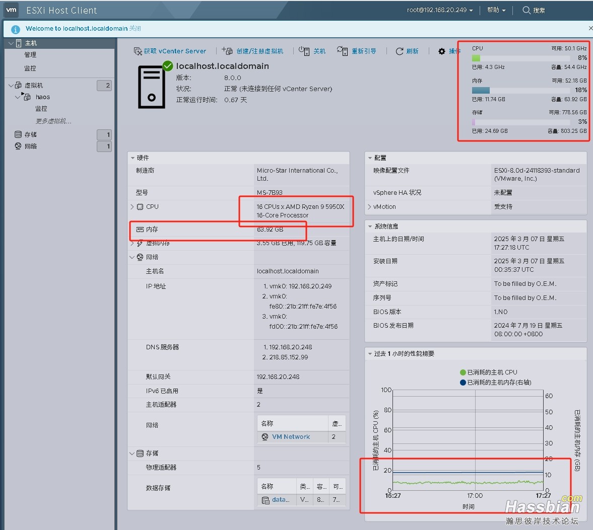

有没有可以优化的设置,如果你的硬件比较好的话。
就是充分让HA利用你给他提供的硬件,而不是抠抠摸摸不愿意发力!
在dos时代可以修改config.sys 对于内存比较多的进行一些优化设置比如himem.sys  emm386.sys
可以优化,如果你有大内存
因为家里的home assistant目前一共有
450个设备;8900个实体;600个辅助元素;大约1500个自动化
很大一部分是光伏储能和防逆流的。相当于esp8266的电表侦测电流,实时控制交流接触器进行储能或者是用电来实现防逆流
这些esp8266或者esp32的电表是1秒采样一次的。
加上家里一堆的esp32的2650的24g的毫米波。也需要实时更新数据
正因为有这些需求,所以就给他单独一台esxi的8.0的主机,目的就是为了尽可能响应迅速,自己操作迅速

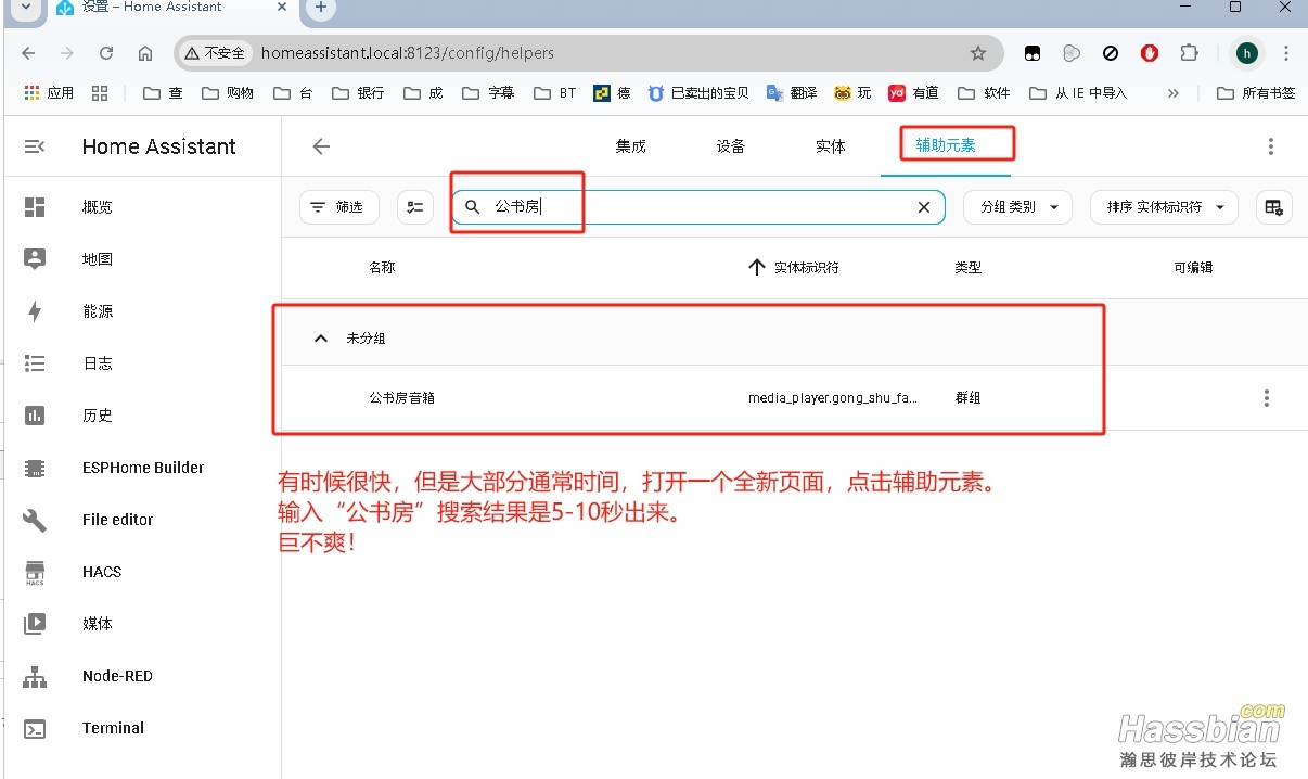

目前来说就自动化运行几乎没有延迟(我对此也满意)就是在辅助元素里面或者是自动化要搜索一次,需要等几秒钟。偶尔会秒开。此时如果在辅助元素的搜素框里面输入你要搜索的,基本上要有可能10秒才出结果。定位到那个搜索结果。
就是觉得明显卡顿。而此时虚拟机的cpu占用不超过10%,内存占用也很小,分配了32gb的内存给他用他也不用;

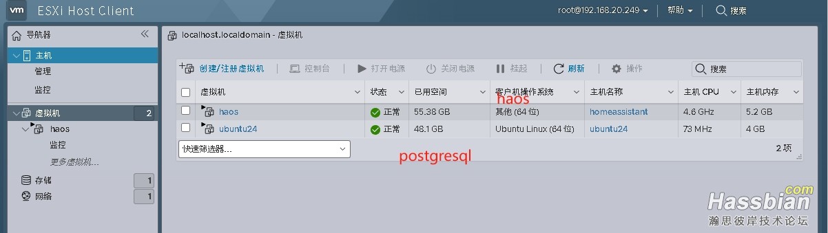

开头显示用intel的13900的cpu的机器独享home assistant这个唯一的虚拟局,后来这个搜索卡顿可能是数据的问题,又在这个物理机上增加一个ubuntu24的postgresql的数据库。相当于一台13900的电脑就运行这两个虚拟机。
也还是卡顿。
论坛的大神们说是大小核的问题。
昨天晚上忍痛换了一台5950的cpu的电脑。也是64gb的内存。 让HA和postgresql一起两个独占使用;
确实比大小核的cpu 13900快了一些。
但是现在偶尔搜索辅助元素也还要10秒。总体会比intel的大小核快很多。
我主要不爽的是此时cpu的资源就只用了10% 感觉这个系统没有权力让我等10秒去搜索一个辅助元素。而且辅助元素也才500多个。
对于一个5950的cpu的主机不应该是如此效能
我的postgresql有粗浅的按照百度来的建议修改了一些比如cache之类的调整。算是很粗钱的优化。感觉不明显。
现在我就寻思,有没有办法,让他尽可能的用cpu的资源和内存资源,不要让我在搜索辅助元素的时候出现10几秒的等待,超不爽。
感觉整个5950都给浪费掉了资源。
在这里借这个帖子诅咒intel全家,这个公司真的需要去破产。搞一个大小核,在youtube或者b站都几乎没有多少关于虚拟机针对大小核的调整优化。
可能就是无解的问题。不知道这个该死的公司是怎么去开发大小核的。简直是败笔。而自己竟然也觉得13900比5950更好。自己也是个傻缺。
把主机从13900换成5950确实就没有大小核的问题,整体打开刷新网页还是比较块。会比intel的快很多。
但是鉴于整个虚拟机的资源就用了10%然后搜索一个500多个辅助元素有时候还需要5-10秒钟我实在是忍不了。
咱们得home assistant是否支持多核cpu,还是仅仅支持单核?
HA支持多核cpu吗?
我特别希望HA可以吧5950的cpu榨出50%,这样我比如搜索打开页面各种刷新都贼快。
而不是现在可怜巴巴就用10%,然后实际上联动不会慢,就是每次要搜索实体,搜索辅助元素都很慢。需要的等半天
我现在能猜测的就是数据库的调用的问题了,
但是为什么也就总计不到5000的搜索会那么慢?不应该
