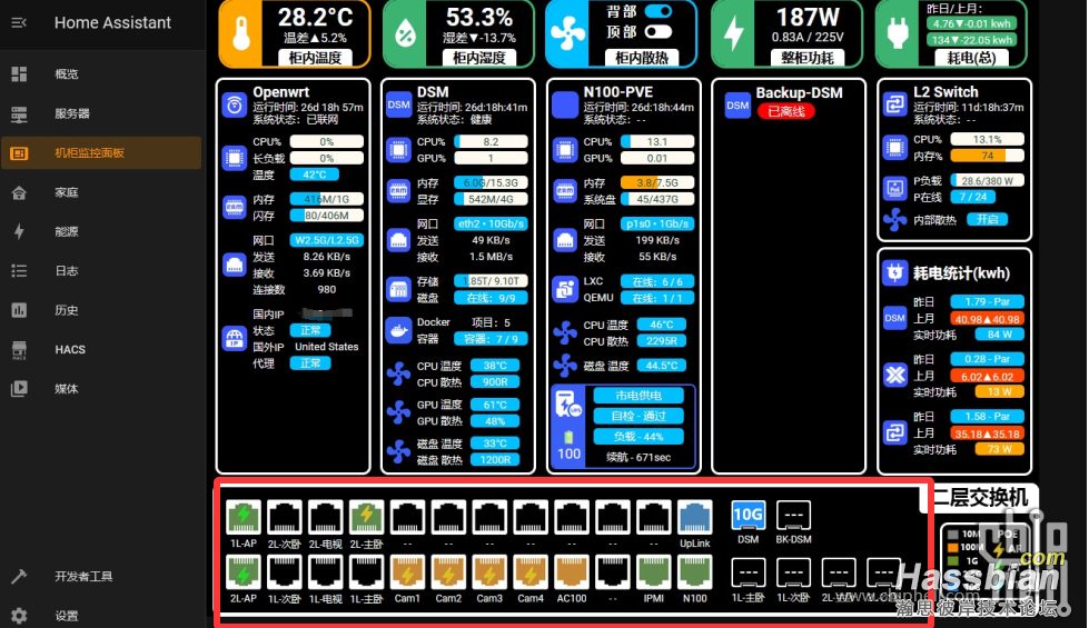

请教各位 下面的那个交换机是怎么实现的

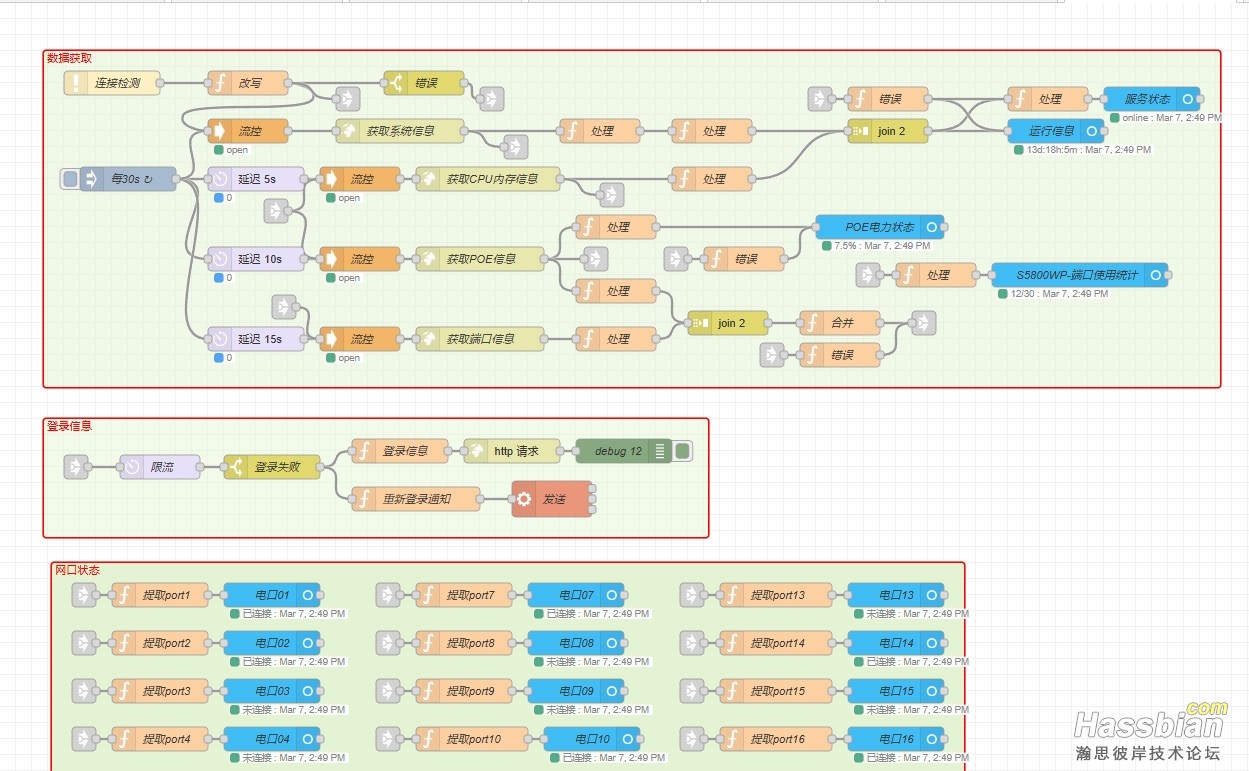

发表于 2025-3-7 14:48:48 | 显示全部楼层
看样子和nr一样,自己做的页面

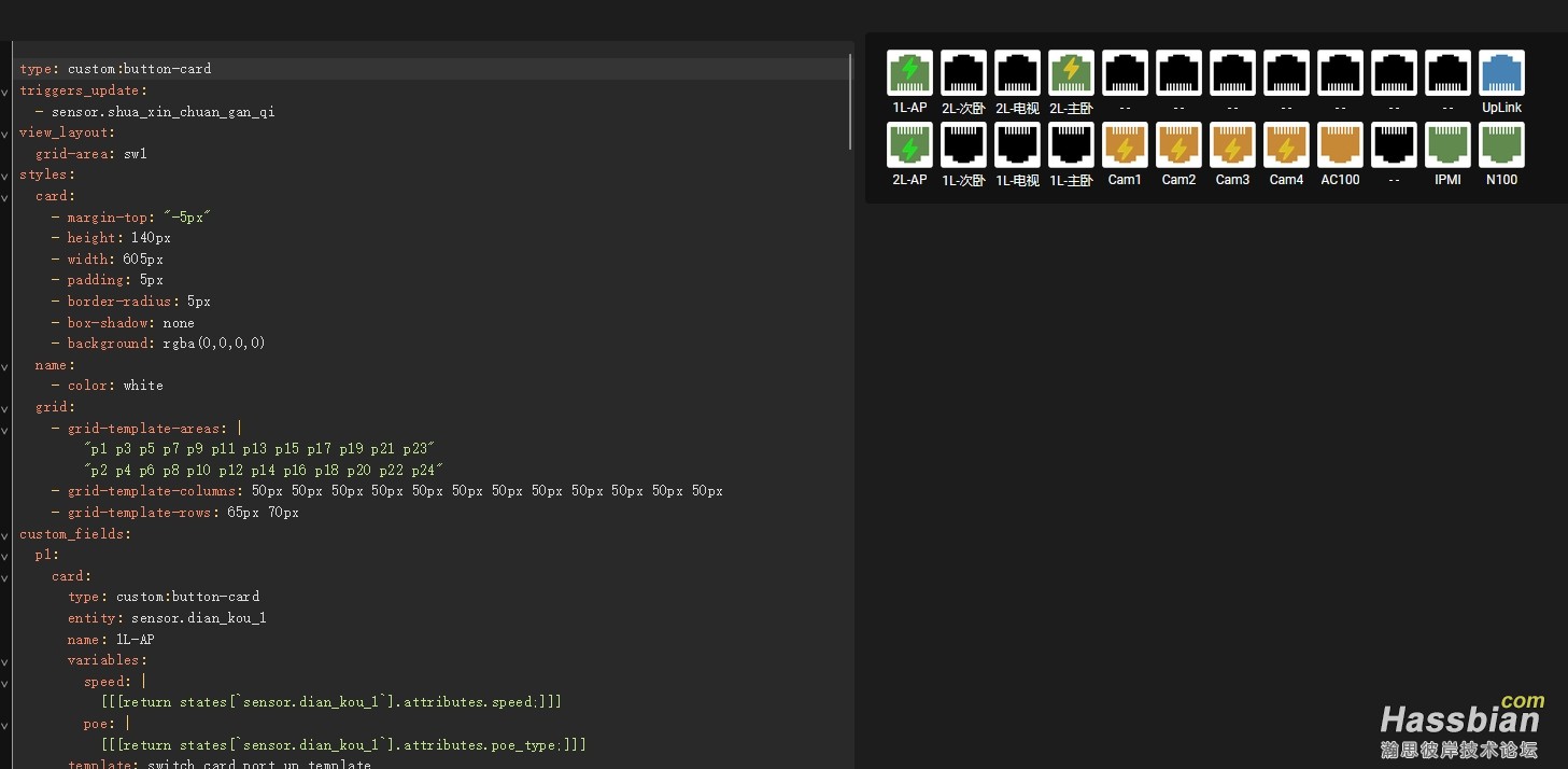

发表于 2025-3-7 14:55:25 | 显示全部楼层
这里都能刷到自己的帖子。。。
页面做起来不难,用layout-card做卡片布局,然后子卡片用button-card填充
网口图标素材自己加工,麻烦的是源信息的获取处理,比较费头发

发表于 2025-3-7 15:56:04 | 显示全部楼层
button-card 無敵,看人家戶型平面圖直接用button-card做的,玩花了

发表于 2025-3-7 20:55:27 | 显示全部楼层
如果端口和IP一一绑定,那么只要pingIP就知道了吧,然后做UI就行了
