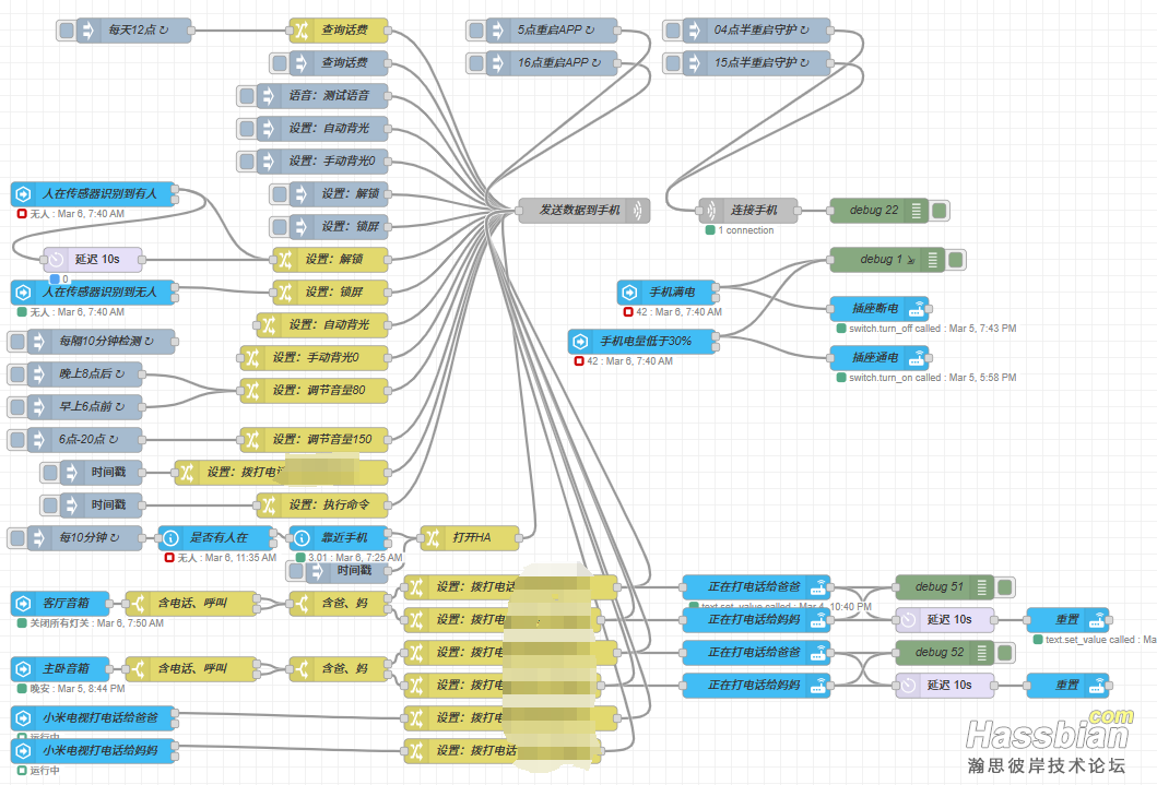

我也想找类似的方法,我是自己做了个APP执行adb命令,但是安卓要root才能用,NODERED发TCP信息到APP自动执行adb命令。

发表于 2025-3-6 11:56:21 | 显示全部楼层
