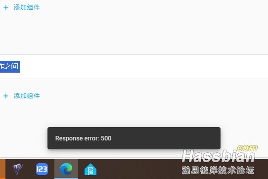

自从上次更新后,自动化修改后,保存就提示500错误,不能保存,已经半个月了,大家现在怎么样???
请几天,突然可以保存修改了,现在又不行。

发表于 2025-3-6 09:25:53 | 显示全部楼层
把自动化删了重建   自动化名称改成英文字符就可以
344
344
278
发表于 2025-3-6 11:20:19 | 显示全部楼层
必须要英文,重启几次试试 看看能不能把原来中文自动化删了就好了

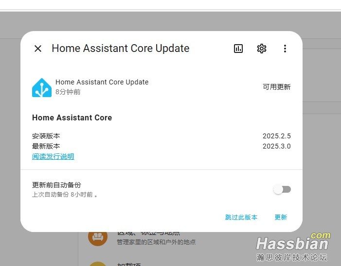

推送更新了 希望能解决问题

发表于 2025-3-6 15:23:31 | 显示全部楼层
3.0版还是不行,只能把自动化名字全改英文了

 楼主| 发表于 2025-3-6 16:02:59 | 显示全部楼层
我的可以保存了呢??
再看看前两天也是,突然可以保存了,晚上又不行了,刚才我修改了一个自动化,可以保存了,但是xiaomi home 和 巴法 不能加载

 楼主| 发表于 2025-3-6 16:09:53 | 显示全部楼层
确确实实可以保存了,新内核是不是 xiaomi home 和 巴法 插件不呢加载

 楼主| 发表于 2025-3-6 22:00:40 | 显示全部楼层
好奇怪 又不能保存自动化了,继续报500错误。
