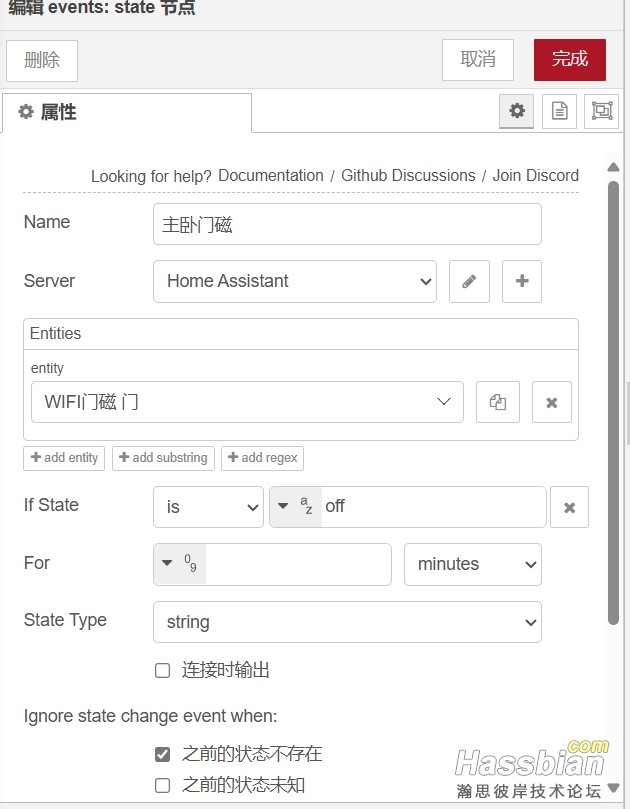

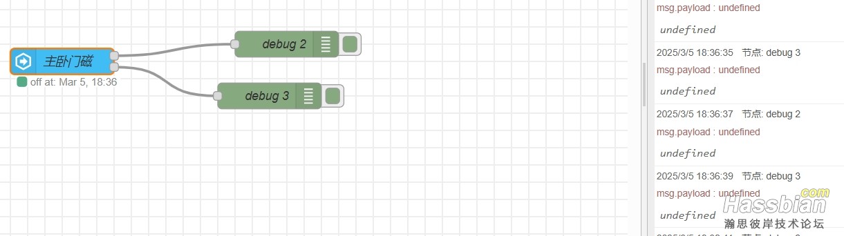

这个是怎么回事   配置的不对么  debug出来都是错误 而且一会儿是2 一会是3 求各位大佬不吝赐教

 楼主| 发表于 2025-3-5 18:41:00 | 显示全部楼层
不应该输出on或者off么

EVENT STATE输出属性好象变了,有NEW和OLD之分,DEBUG不要只选PAYLOAD,选“与调试输出相同“再看看,输出属性是什么。

event state节点配置截图截齐,看看下面输出属性设置

发表于 2025-3-11 14:34:11 | 显示全部楼层
        "payload": "off",
        "data": {
                "entity_id": "binary_sensor.fangqu1",
                "old_state": {
                        "state": "on",
                        "attributes": {
                                "device_class": "running",
                                "friendly_name": "fangqu1"
                        "last_changed": "2025-02-10T01:42:53.899892+00:00",
                        "last_reported": "2025-02-10T01:42:53.899892+00:00",
                        "last_updated": "2025-02-10T01:42:53.899892+00:00",
                        "context": {
                                "id": "01JKPRC46BKVDJD1MXNXCBJDHN",
                                "parent_id": null,
                                "user_id": null
                "new_state": {
                        "state": "off",
                        "attributes": {
                        "last_changed": "2025-02-10T01:42:57.108993+00:00",
                        "last_reported": "2025-02-10T01:42:57.108993+00:00",
                        "last_updated": "2025-02-10T01:42:57.108993+00:00",
                        "context": {
                                "id": "01JKPRC7AMDQZ0CTQ70VVDCC6Q",
                                "parent_id": null,
                                "user_id": null
                        "timeSinceChangedMs": 3
        "topic": "binary_sensor.fangqu1",
        "_msgid": "134de19b60e96cb1"
这是一个输出完整例子,可以用AI帮写个function, 判断之前的状态和之后的状态。 使用很丝滑, if state is off 的off删除试试。最近更新后这个节点没有了两种输出,只有一个,两种输出内容基本都一直,结构不同罢了
