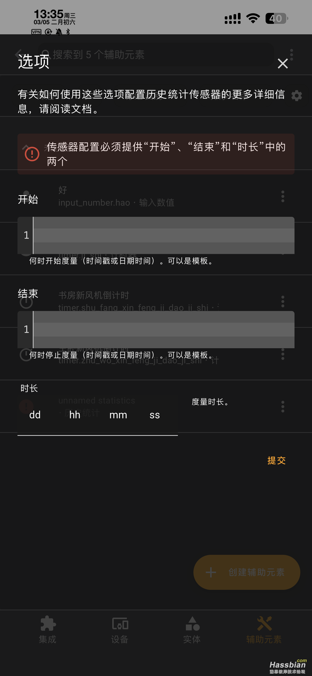

我想统计电视一天开机on累计时长,这里要怎么填写呢?第二天又开始重新计算的那种,望大佬解答
