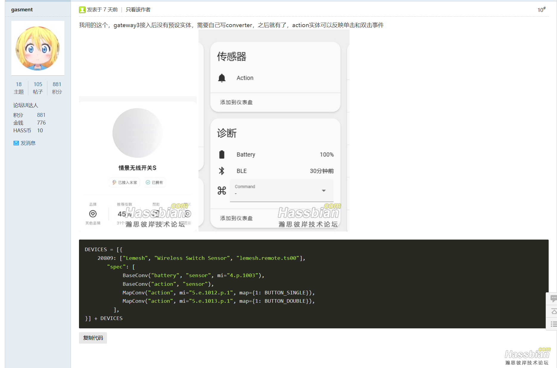

我学论坛这位朋友购买的同款开关以及小米多模网关2,结果不知道代码应该复制到哪里,因为是从0学习的,请求大神帮帮我

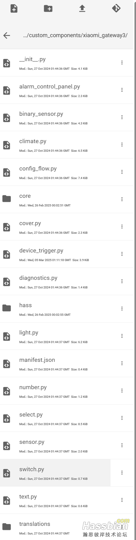

config目录下面,新建文件xiaomi_gateway3.py,加到这个文件里面,重启ha生效,但是文件开头还要加上
from custom_components.xiaomi_gateway3.core.devices import *
