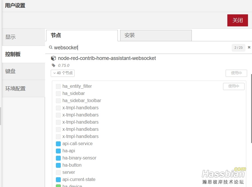

 楼主| 发表于 2025-3-4 23:08:00 | 显示全部楼层
在这儿找到了server

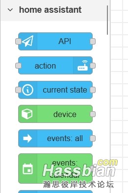

发表于 2025-3-5 09:19:42 | 显示全部楼层
新版本变为action了

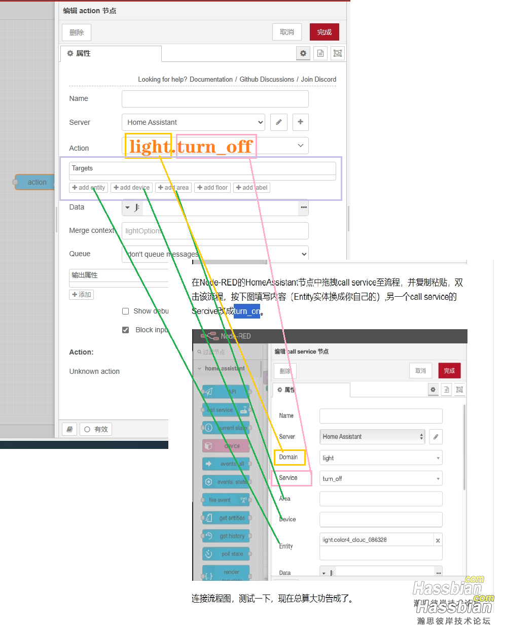

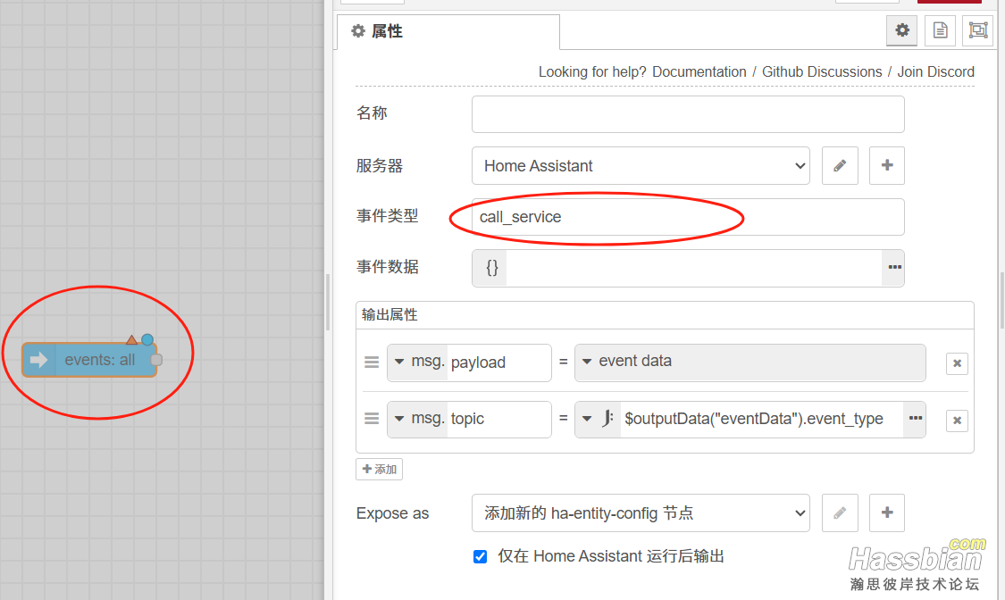

发表于 2025-4-25 16:30:25 | 显示全部楼层
所有事件节点,事件类型填“call_service”
