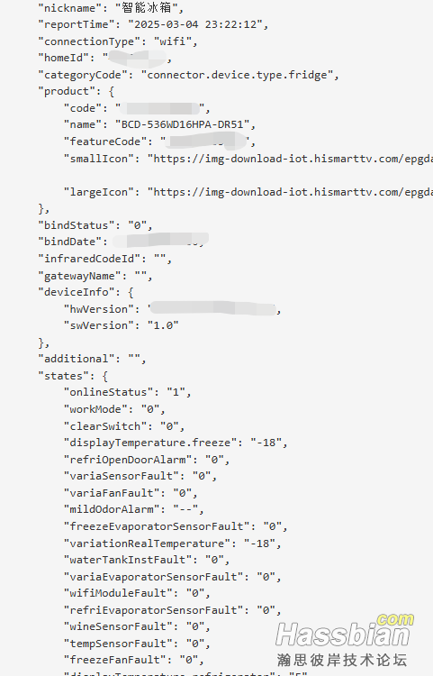

找了很久没发现有相关的插件,包括海信爱家相关的,但是发现微信小程序是可以直接控制的,是不是意味着可以抓包呢?

 楼主| 发表于 2025-3-5 14:59:52 | 显示全部楼层
xhily 发表于 2025-3-4 23:28
我也找了半天没找到,不过你提醒我了 抓包确实可以
这个我也抓到了,就是不知道入参是怎么加密的,完全复制请求body和header可以用,但是不知道能管多久

发表于 2025-3-5 17:50:28 | 显示全部楼层
xiaojia001 发表于 2025-3-5 14:59
这个我也抓到了,就是不知道入参是怎么加密的,完全复制请求body和header可以用,但是不知道能管多久 ...
时间应该不短,不过里面有时间参数,应该和那个有关系,不过我是半吊子水平
