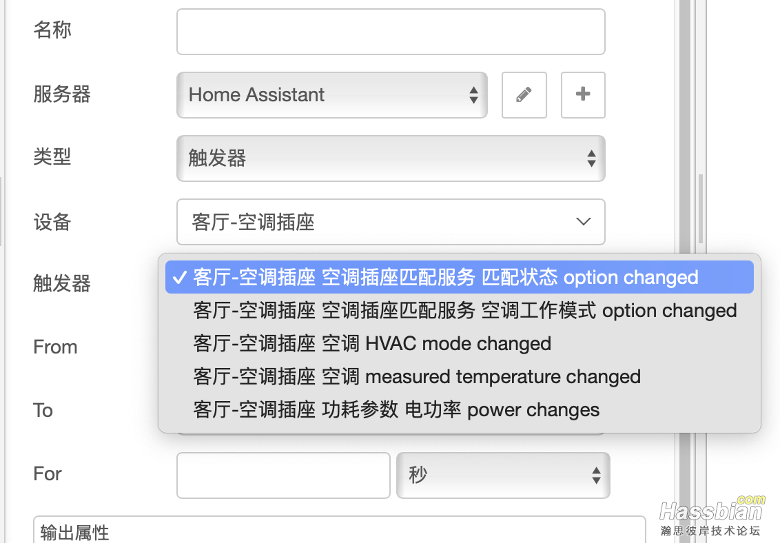

如何判断米家空调伴侣是否开启或关闭空调(获取状态)?
拖入组件 device_trigger,有以下选项,好像不能获取空调状态(开启或关闭)。

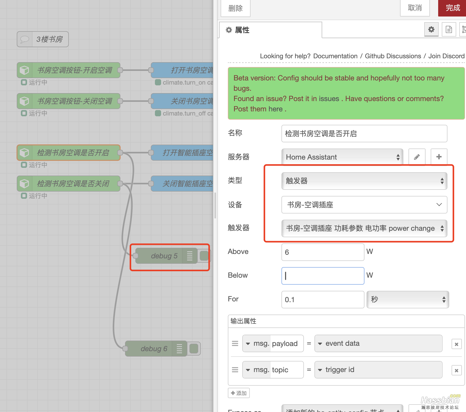

 楼主| 发表于 2025-3-4 10:24:21 | 显示全部楼层
gasment 发表于 2025-3-4 09:14
空调伴侣是红外信号控制,大部分都是单向通讯没有反馈,你有个功率状态,可以根据空调插座的功率粗略判断开 ...
看了米家页面功率已经大于6瓦,但是软件好像没有触发这个事件。奇怪,是哪边设置错了吗?
这个功率在ha里也可以看到历史记录,应该是可以正常读取到才是。

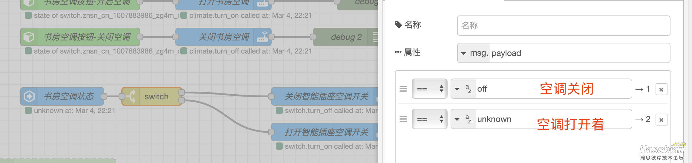

发表于 2025-3-4 11:06:43 | 显示全部楼层
这个功率在ha ...
用event state节点读取,后接switch节点做阈值判断

 楼主| 发表于 2025-3-4 22:24:41 | 显示全部楼层
确实判断events state ,可以简易判断空调是否打开。比判断功率灵敏。谢谢
