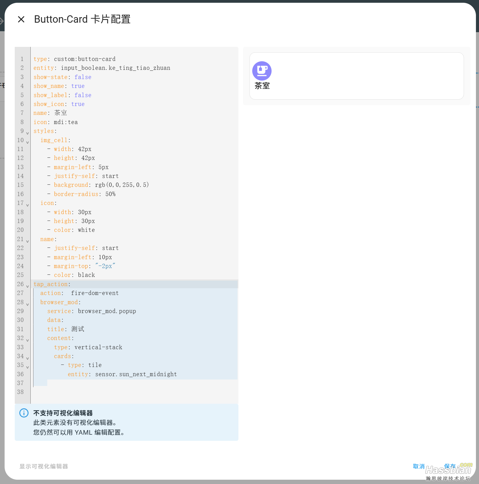

发表于 2025-3-3 20:07:23 | 显示全部楼层 |阅读模式
做了一个简单的Button card。
想用tap_action弹出browser_mod,
但是怎么都弹不出来。
哪位能帮我看看哪里出错了。
184
1787
1787
1599
发表于 2025-3-3 20:34:10 | 显示全部楼层
格式错了,title那里开始缺了两个空格
293
3281
3281
2972

 楼主| 发表于 2025-3-3 20:40:54 | 显示全部楼层
也不行啊
type: custom:button-card
entity: input_boolean.ke_ting_tiao_zhuan
show-state: false
show_name: true
show_label: false
show_icon: true
icon: mdi:tea
styles:
  img_cell:
    - width: 42px
    - height: 42px
    - margin-left: 5px
    - justify-self: start
    - background: rgb(0,0,255,0.5)
    - border-radius: 50%
  icon:
    - width: 30px
    - height: 30px
    - color: white
  name:
    - margin-left: 10px
    - margin-top: "-2px"
    - color: black
tap_action:
  action: fire-dom-event
  browser_mod:
    service: browser_mod.popup
    data:
      title: 123
      content:
        type: vertical-stack
        cards:
          - type: tile
            entity: sensor.sun_next_midnight

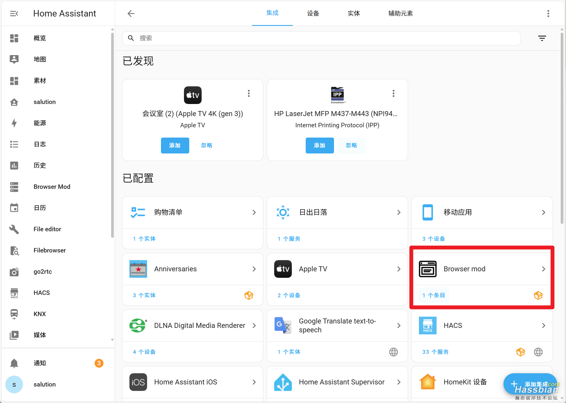

发表于 2025-3-3 20:47:04 | 显示全部楼层
liu_han 发表于 2025-3-3 20:43
提示
未找到browser_mod.popup动作。
可是我确实通过HACS已经下载了的......
还要添加集成

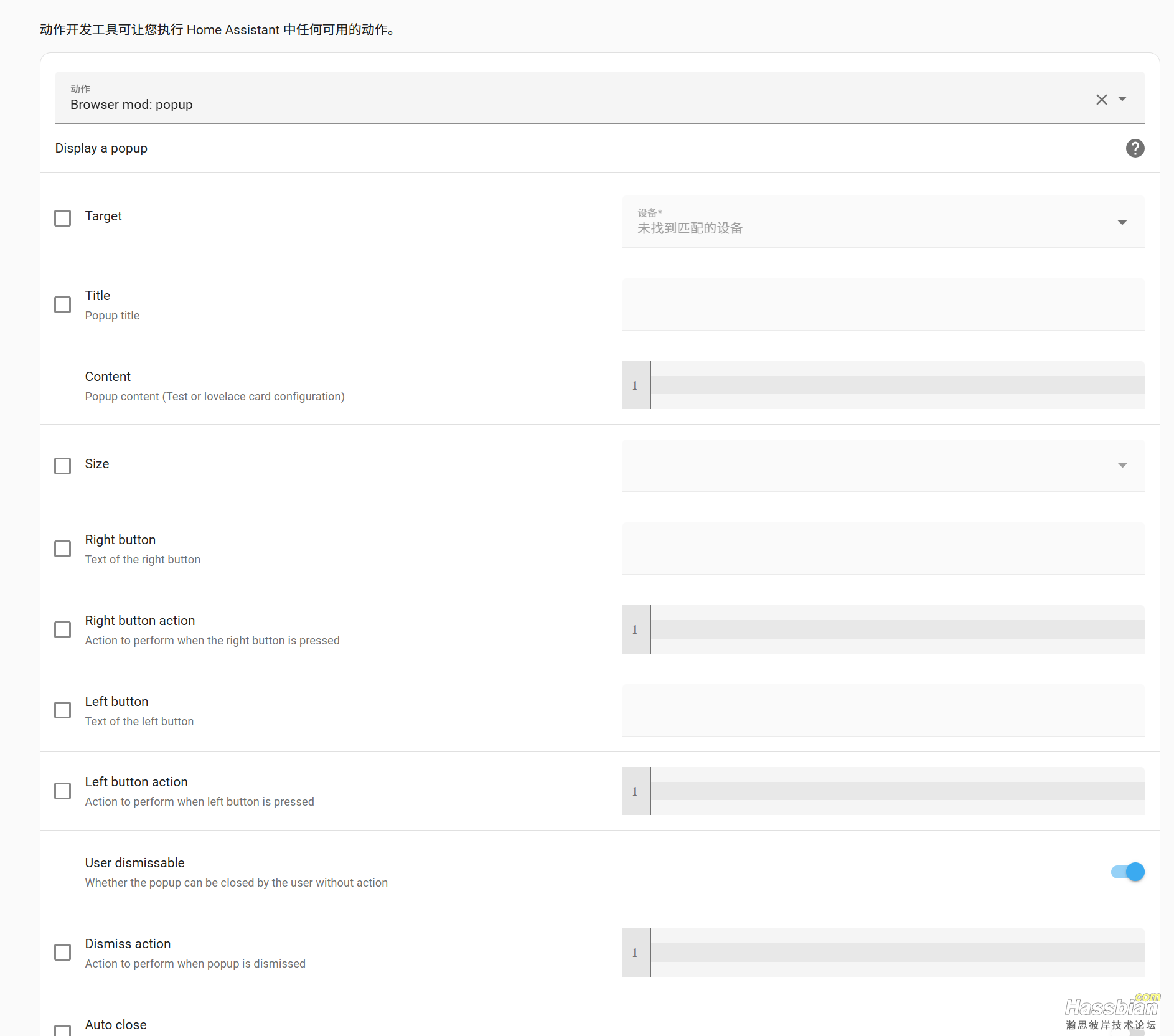

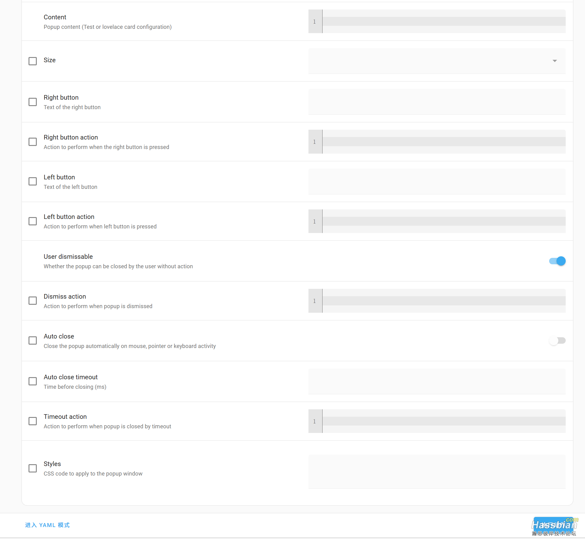

 楼主| 发表于 2025-3-3 20:51:02 | 显示全部楼层
集成已经添加了的,查了半天了
219
219
180
 楼主| 发表于 2025-3-3 20:58:17 | 显示全部楼层
hungheo 发表于 2025-3-3 20:48
看看开发者工具-->动作-->Browser mod: popup   能不能调用,
在Browser mod的配置里面(一般在侧边栏) ...
我一开始就重新下载了,也重启HA了。木有效果。
按照你的办法,进入到了动作里边,是这样显示。
219
219
180
 楼主| 发表于 2025-3-3 21:34:39 | 显示全部楼层
