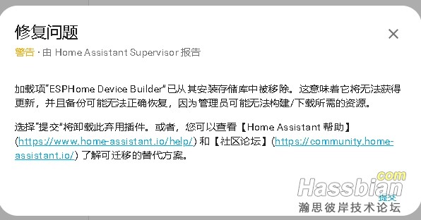

发表于 2025-3-3 08:34:50 | 显示全部楼层 |阅读模式
你们的esphome都是怎么搭建的?

发表于 2025-3-3 10:00:39 | 显示全部楼层
网络不好,千万不要点修复,搭个梯子重启一下就好了

发表于 2025-3-3 11:15:08 | 显示全部楼层
我也遇见过,按楼上说法来就可以解决。

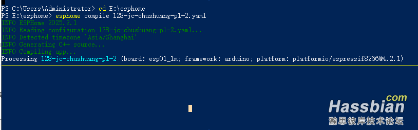

发表于 2025-3-3 16:29:30 | 显示全部楼层
esphome官网已经发通告了,esphome以后不支持armV7编译了。我现在都是在自己笔记本上面编译,笔记本CPU线程多,编译器速度块。安装好最新的python之后,管理员权限的cmd下面运行pip install esphome就能完成esphome的安装,然后再yaml的文件夹里面右键在此处打开power shell ,运行esphome compile xxxx.yam就能完成编译。esphome upload xxx.yaml串口升级固件 ,esphome upload --device x.x.x.x xxxx.yaml 能对IP进线ota

发表于 2025-3-3 16:48:07 | 显示全部楼层
我也是Zigbee2MQTT加载项 点提交也没了  哭死  其他加载项怎么好好的  就这个连接无效了  提交就被删了

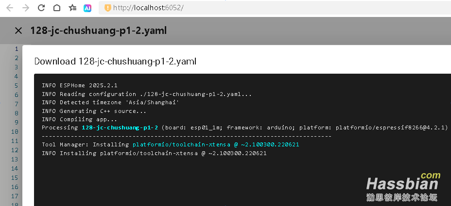

 楼主| 发表于 2025-3-5 00:21:17 | 显示全部楼层
zrt0603 发表于 2025-3-3 16:29
esphome官网已经发通告了,esphome以后不支持armV7编译了。我现在都是在自己笔记本上面编译,笔记本CPU线程 ...
老兄,我试了一下,在win10安装,但是编译会卡住, 1741105147_screenshot.png 1741105248_screenshot.png

 楼主| 发表于 2025-3-5 22:57:22 | 显示全部楼层
试了,不行,我hass走的就是openclash

发表于 2025-3-6 15:36:58 | 显示全部楼层
搭梯子,不然很难下载esp芯片的工具链
