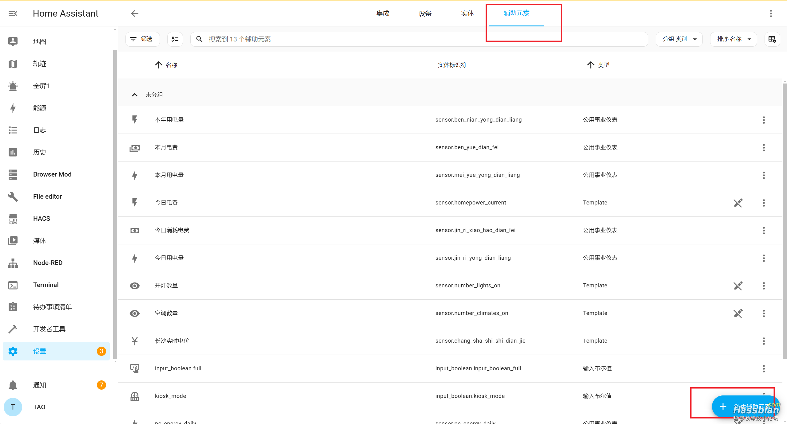

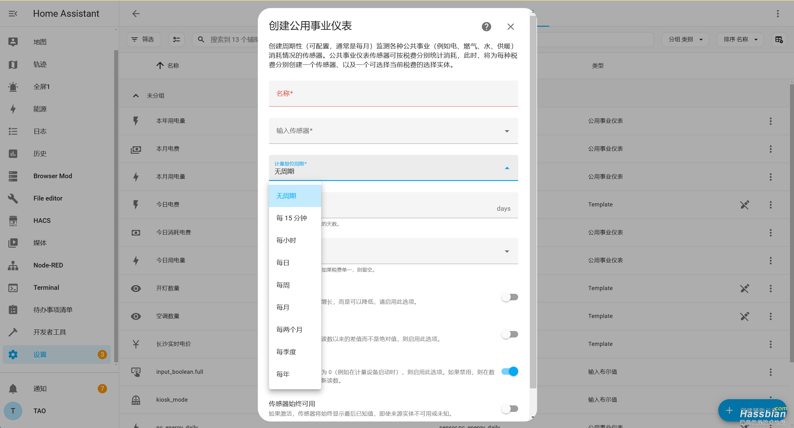

发表于 2025-3-2 15:26:35 | 显示全部楼层
不用那么复杂,设置 --》设备和服务 --》辅助元素,创建一个就行了
