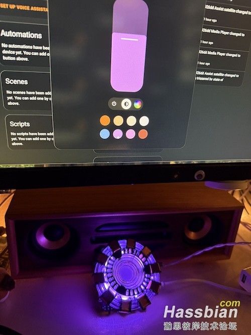

HA voice + 普通音箱吧可以接其他大模型(gpt/deepseek/grok) 做語音助手
也可以接 music assistant 播放串流音樂 或者 HA的TTS, LMS 現在有點過時了,用 Music assistant吧

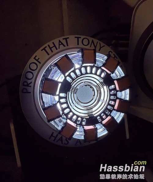

(我把HA voice改裝成 ironman 的方舟核心)
