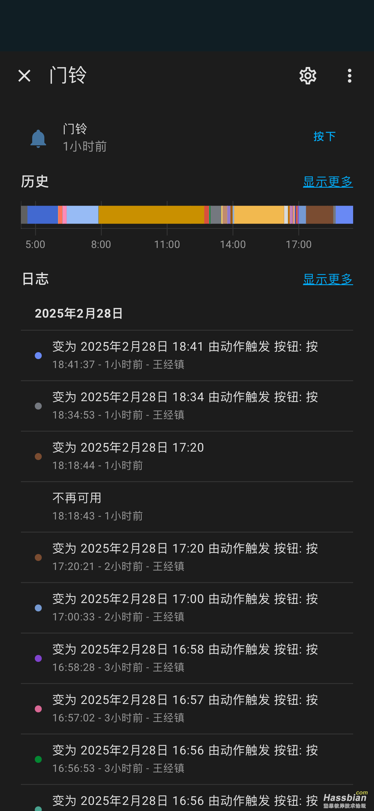

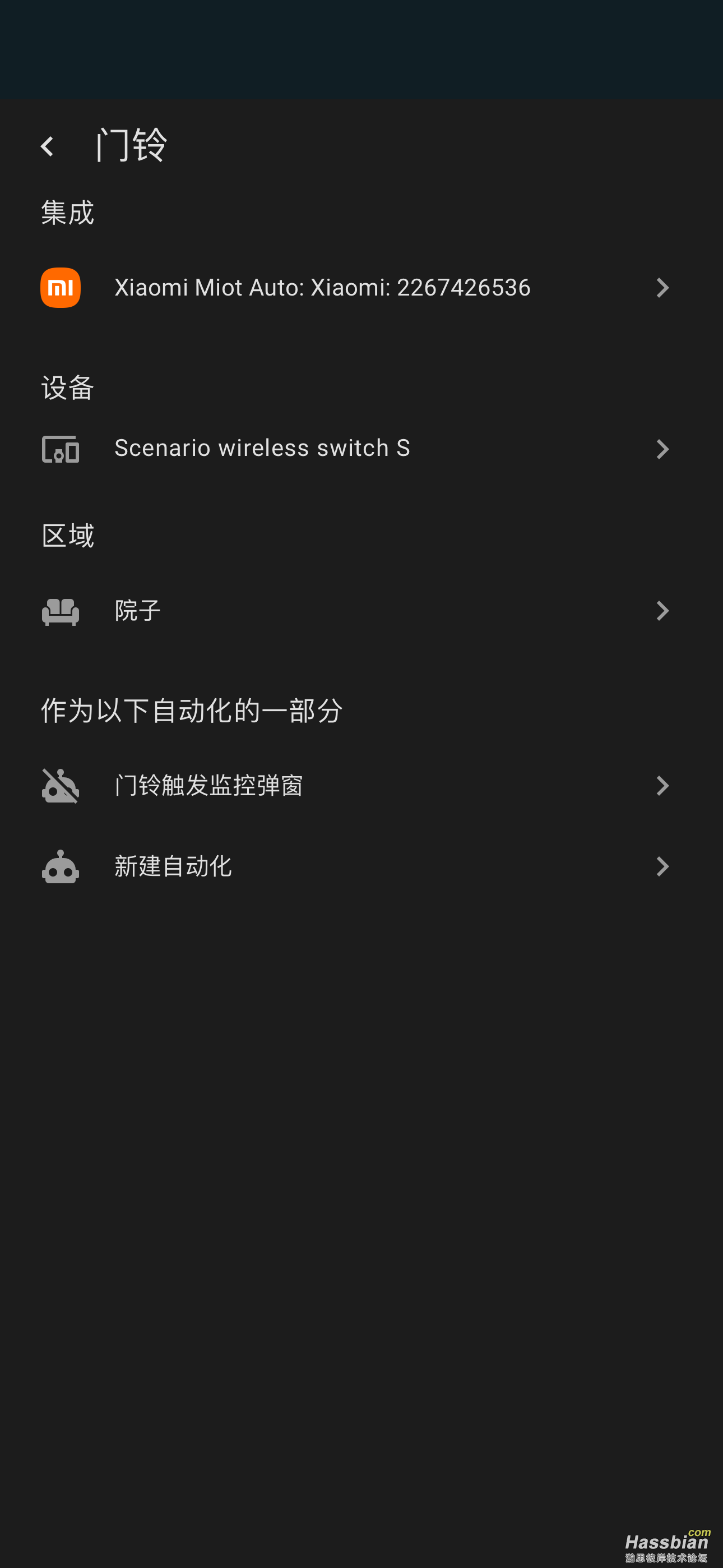

日志里只显示在ha里面点击按下的记录,现实中我按开关是没有记录在日志的。
已经买了很多种按钮啦,都没有一个事件能监控的,求求啦救救孩子吧,花了三天下班时间都没弄出来

有状态事件的是binary sensor
569
6466
6466
5883
发表于 2025-2-28 20:17:20 | 显示全部楼层
xiaomi auto 这个集成好像就不支持事件类型的,这个集成的原理应该是轮询吧。事件类型的设备,换gateway3 或官方的xiaomi home
