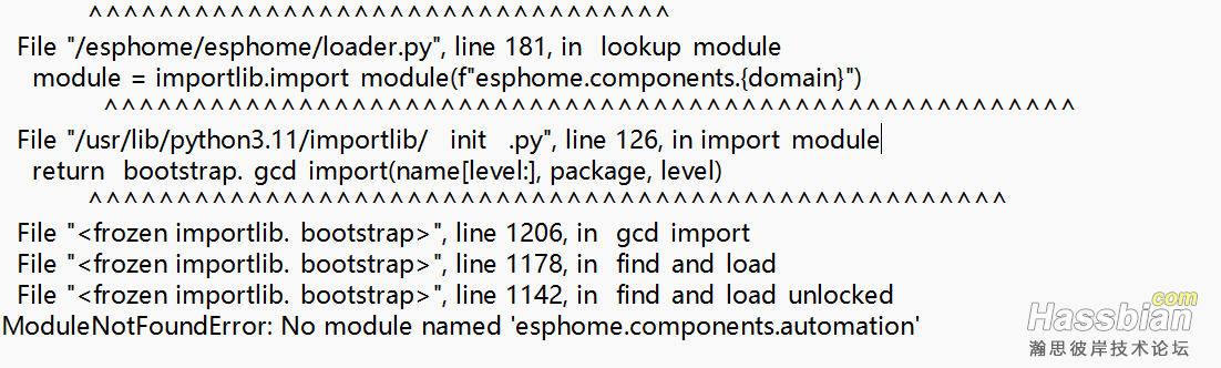

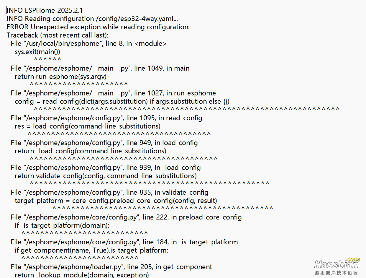

   飞牛docker安装完esphome最新版本后,编译时提示“No module named 'esphome.components.automation' ” 已经重装了好几遍不同版本,还是一直报这个,有没有大佬能帮忙解决下。
   本人小白一枚,需要比较详细的解决教程。

第一次问,没经验,已上传

还有esphome的yaml配置也发上来

esphome你当ha的配置文件写了吧,好好看看esphome的自动化是怎么写的,不是写在automation里边的
