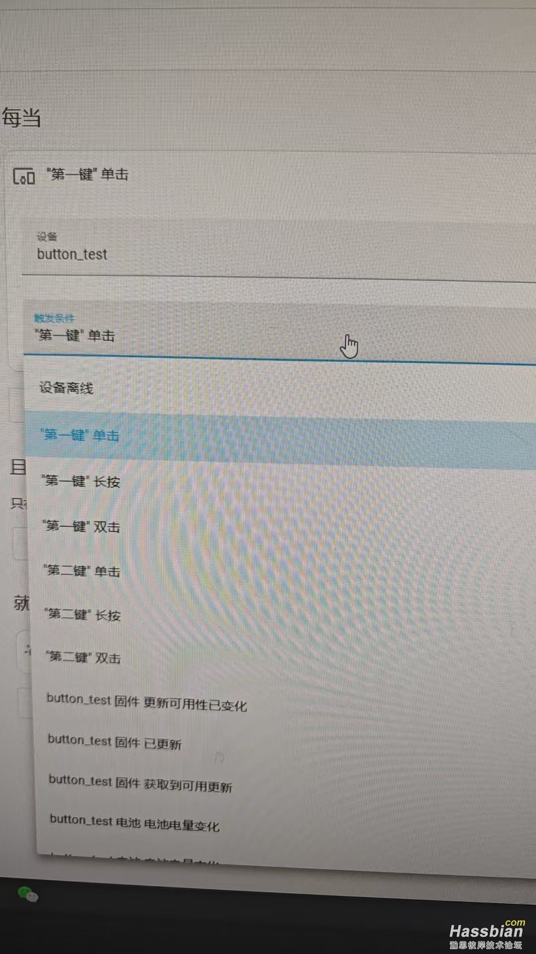

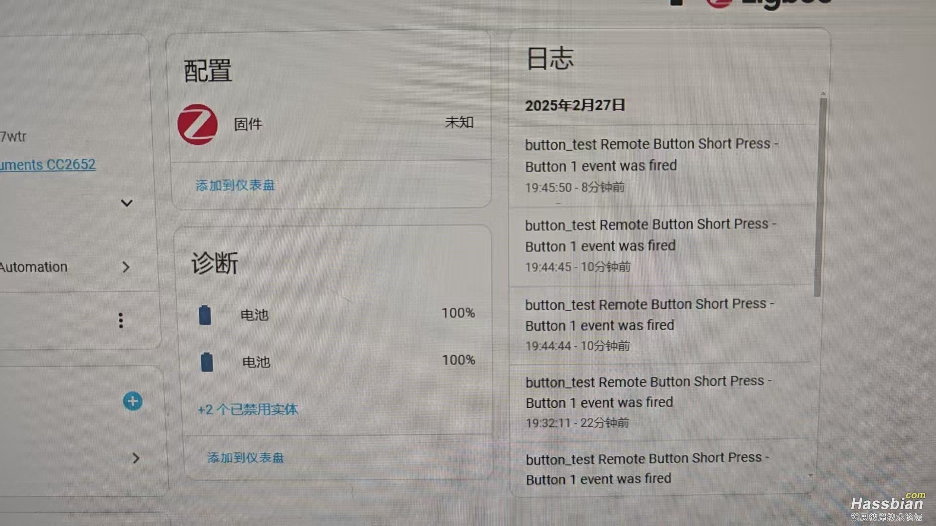

ZHA中添加的情景开关或者按钮,有没有办法生成类似z2m中的action实体。现在ZHA中添加了按钮后,HA的自动化是可以设计的,因为没有这种类似action这种实体,所在无法在NR中调用。

去找event事件把

通了,谢谢大佬指导
