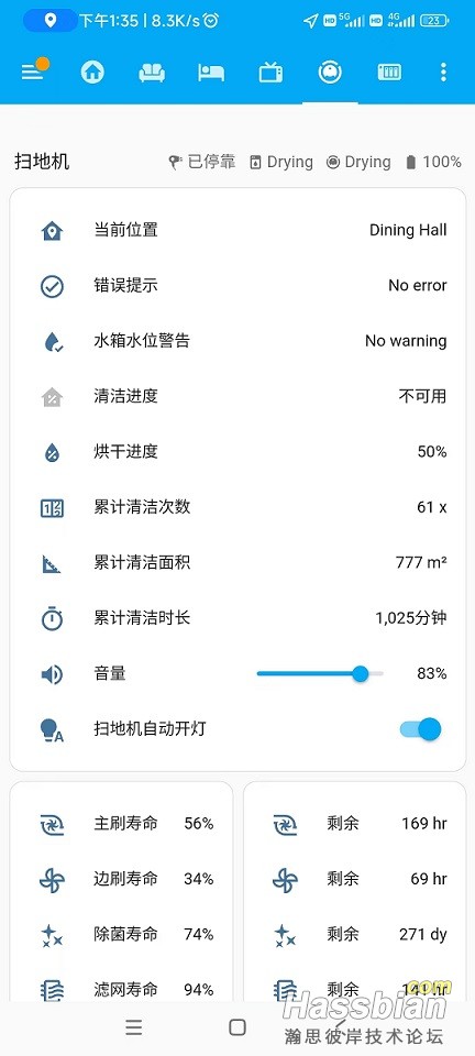

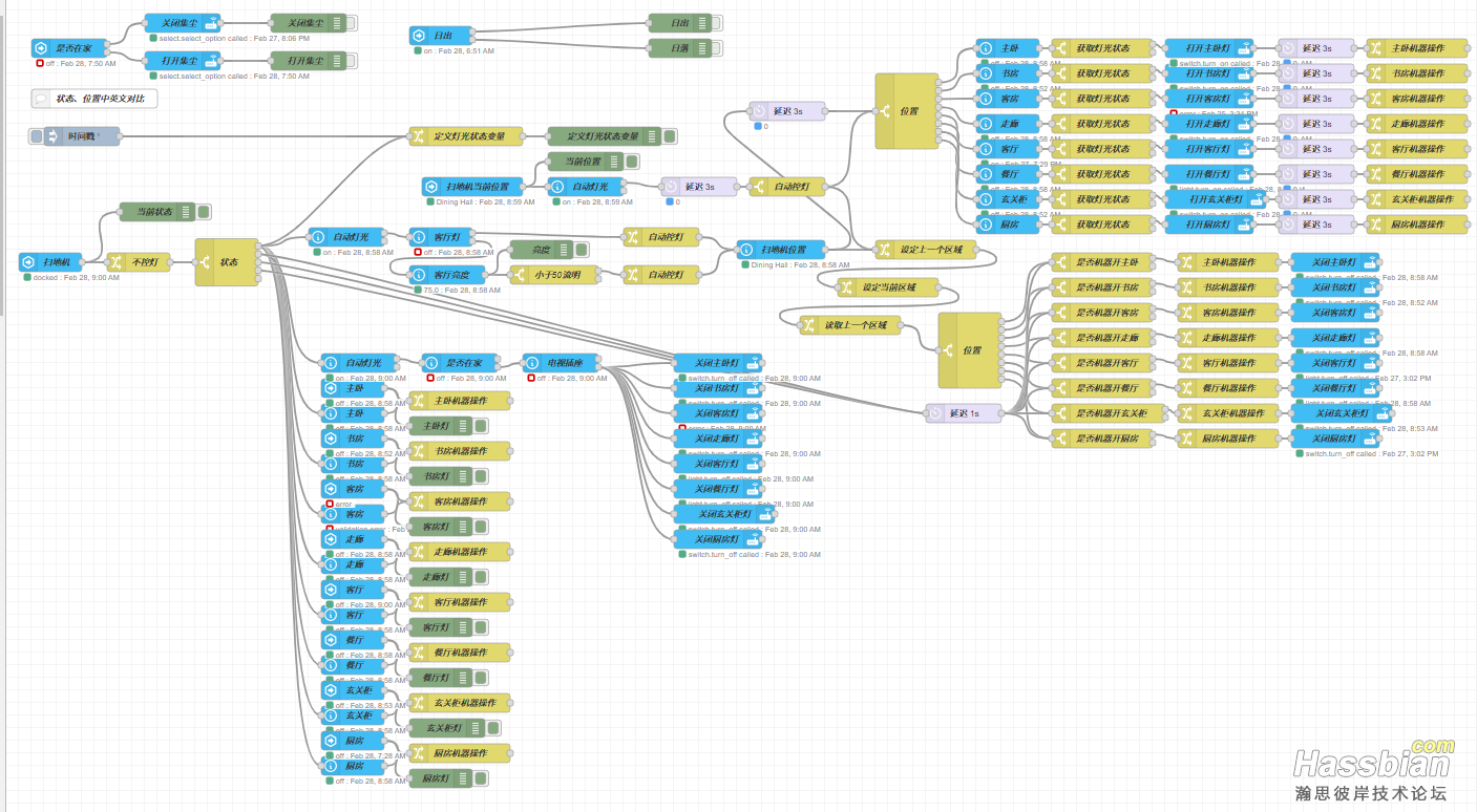

自动操作灯光逻辑:
1、只有客厅有光照传感器,房间没有光照传感器,启动自动开关灯条件为客厅灯打开、或者客厅灯关闭情况下亮度小于某个值才启动。
2、当扫地机切换到打扫状态才控制灯。
3、当打扫下一个区域时,会自动上关闭灯,打开下一个区域的灯。
4、在打扫过程中,如果正在打扫区域的灯光被人为关闭,不会自动打开,但下次再次进入该区域会自动打开。
5、在打扫过程中,其他区域灯光被为人打开,则不会操作该区域的灯光。
6、打扫完毕返回基站充电时,如果没人在家会关闭所有灯光。
7、当空闲或者返回基站时会关闭当前区域的灯。
8、看有没有大神帮忙再在优化下流程,还有扫地机的状态全部是英文,需要怎么弄成才变成中文。
状态
状态
流程图
流程图
流程下载: 扫地机自动灯光_flows.zip (8.17 KB, 下载次数: 7)

牛,刚买了追觅的机器人就看到高手了
