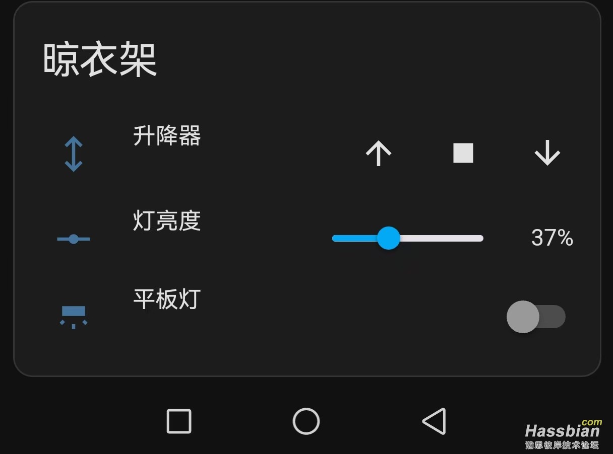

发表于 2025-2-27 13:29:05 | 显示全部楼层 |阅读模式
1. 购买汉枫的模组替换晾衣架里面的模组 LPB175-10

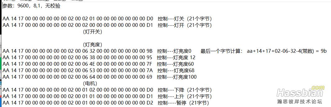

2. 模组窗口波特率9600,一个开始位置,一个停止位
3. 协议中最后一个字节为校验位,用的加减法

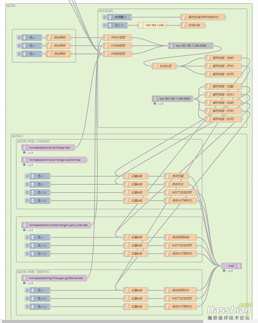

好太太flows.rar
5.02 KB, 下载次数: 11
好太太协议整理.txt
7.8 KB, 下载次数: 16
