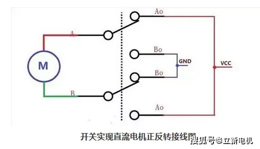

发表于 2025-2-27 11:30:46 | 显示全部楼层
可以用双刀双掷继电器或者RZ7886、RZ7888一类的电机驱动芯片,原理都是将电机正负极转换
