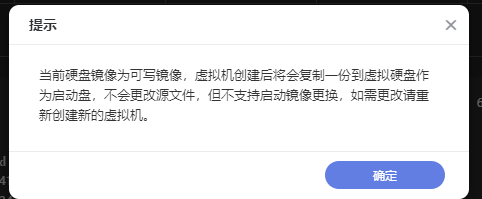

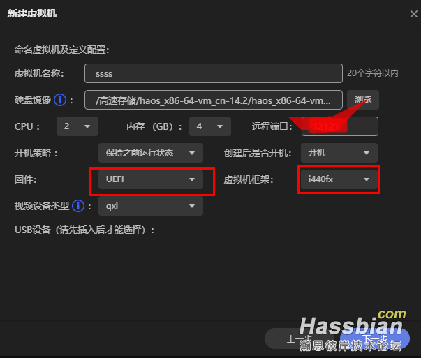

打开虚拟机
新增---新建虚拟机(一定要新建)填写好
这两个红框一定要这样!!!!
确定

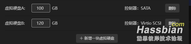

操作里面编辑
虚拟硬盘
改第一个4G或者3G那个硬盘(虚拟硬盘A)--你会发现没法改
首先你要删除虚拟硬盘A---添加硬盘
就这样!!控制器选择sata
虚拟硬盘B随便大小几G就可以!!剩下的按照正经安装冬瓜HA的路程来就可以

虚拟硬盘在创建的时候就stat 64G 就好了吧 不用再关机删除之类的吧。
发表于 2025-6-21 04:07:15 | 显示全部楼层
你好删除硬盘A 再建一个就成了C了怎么变成A 谢谢
