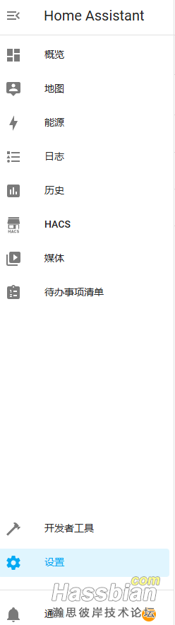

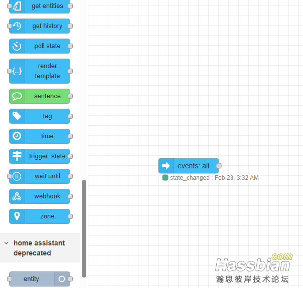

请教各位,群晖中用docker安装了ha,然后安装了nodered也能登录了,也加了node-red-contrib-home-assistant-websocket配置了长令牌,可是ha里就是没有nodered侧边栏,要怎么办

非 HA加载项安装的,需要手动添加到侧边栏    https://www.home-assistant.io/integrations/panel_custom/

用哪个节点配置令牌,我之前是用OS加载项安装的,现在用docker,homeassistant和nodered都安装好了,然后之前OS和nodered内容拷进去后,不懂怎样连通起来。方便截图说说下具体怎么操作么?

节点管理添加node-red-contrib-home-assistant-websocket,然后随便拖一个ha触发进去,双击配置长令牌

好的,我看到了,之前是选插件的,现在要勾掉才会出来能填的选项

发表于 2025-2-24 09:19:11 | 显示全部楼层
设置-仪表盘-添加仪表盘-网页
直接把nodered的地址输入进入就行了

谢谢 我再学习下 这样是有侧边栏了 但不知是不是我装的nr有问题 没有call server节点,同步不到ha的实体
