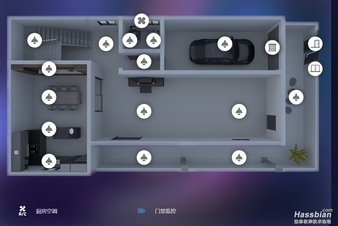

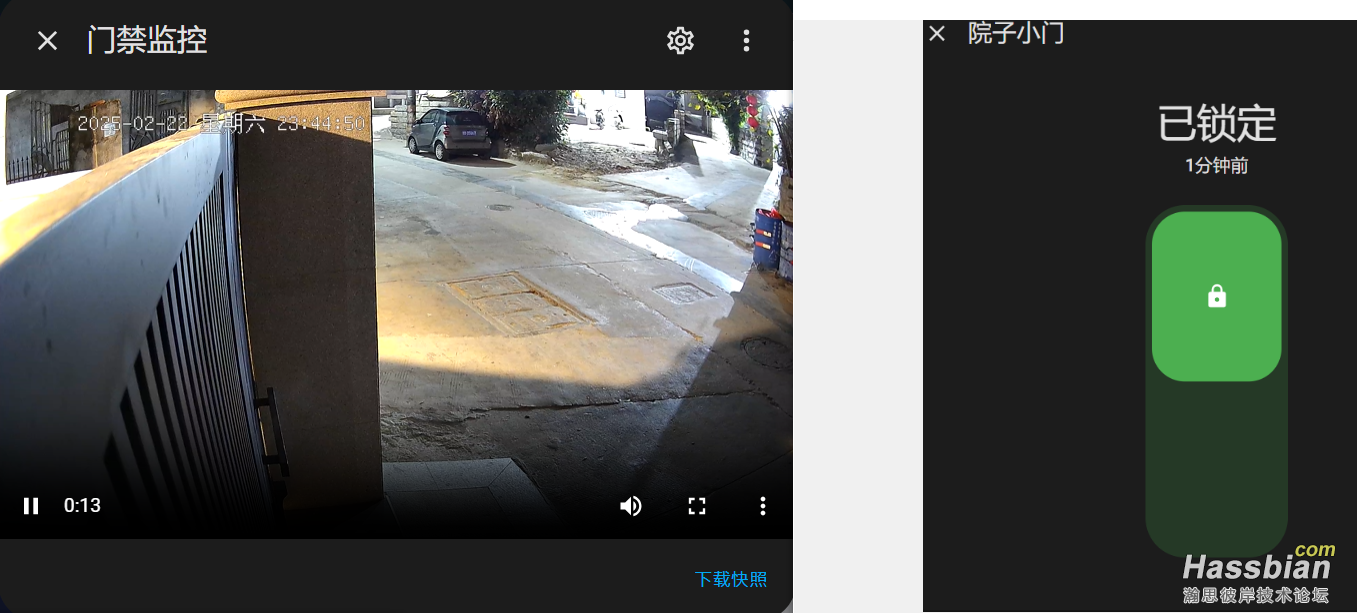

家门口装了一台TPLINK的监控器,也装了一把已经接入HA的通通锁,想再接入一个无线开关的按钮贴在门上,当作门铃使用,实现当有人按开关时候,homeassistant的界面弹出监控画面,并且旁边就有门锁卡关的实体卡片可以点击,请问可行吗 折磨了自己一个礼拜,觉得还是论坛求助比较有希望,毕竟自己是从0开始学的,编程是一窍不通

有个叫叫browser_mod的集成
安装以后,它有个服务是pop_up,可以在界面上弹出窗口
