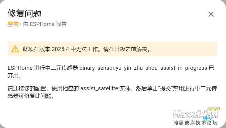

hehe.1536 发表于 2025-3-6 13:28
编译刷写成功基本就成了,麦克风的gnd和L/R短接了没,接线的线材不能太长太差,还是不行,建议拆了刷上小 ...
报这个警报呢

 楼主| 发表于 2025-3-7 08:24:14 | 显示全部楼层
我记得我直接忽略了,没影响
