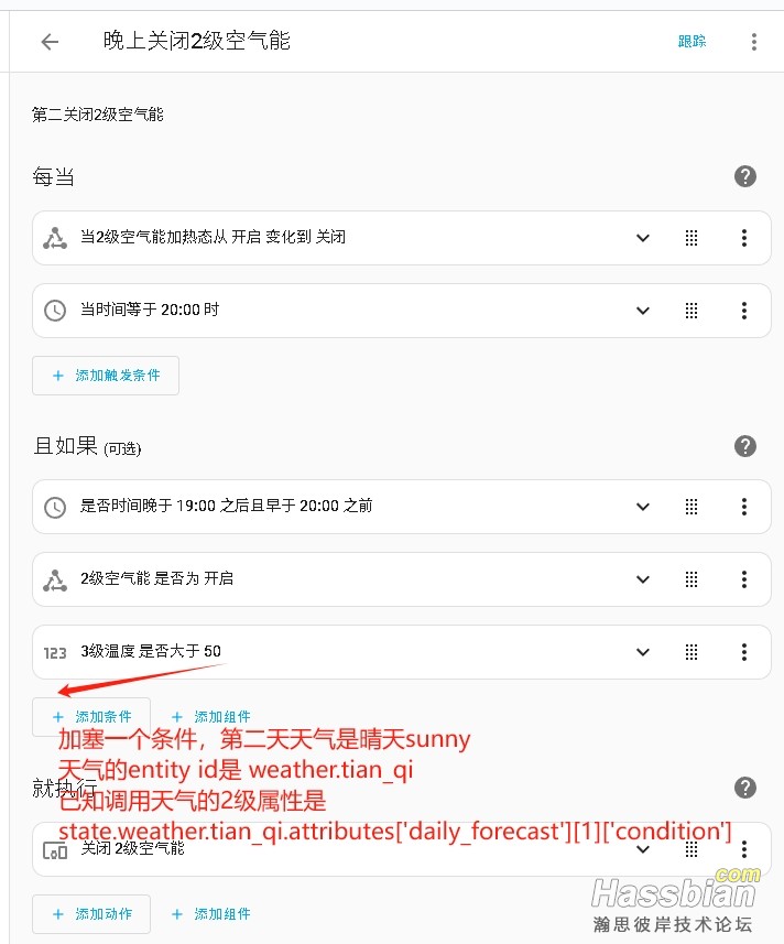

这是一段我的小度音箱的tts代码
action: tts.xiaomo_say
metadata: {}
data:
  cache: false
  entity_id: media_player.gong_shu_fang_yin_xiang
  message: 明天天气{{states.weather.tian_qi.attributes['daily_forecast'][1]['condition']}}
用它可以让小度播放明天的天气状态
是调用天气里面的2级属性里面的第二天(明天)的天气状态
半夜以后环境温度下降空气能制热会比较没有效率,我打算在第二天的天气预报是晴天的情况下提前关闭2级空气能
要如何在HA的自动化的且如果里面添加这个判断命令
我要加塞一条语句

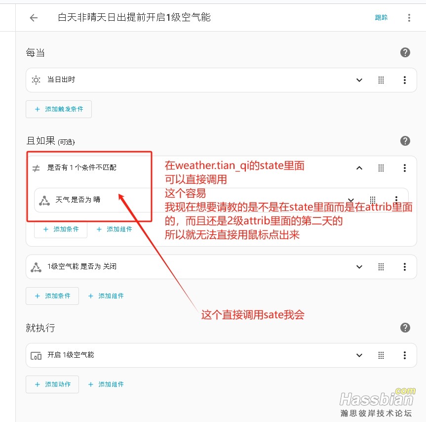

就是第二天的天气=sunny  才可以提前关闭空气能热水器
直接调用某个实体的state,这个很简单我会。我想要请教的是如何调用属性里面的2级的内容来作为判断
下面是直接一次性调用state的这个我就不请教牛人了,这个是入门必修的
我会的.png 搞定了结果如下

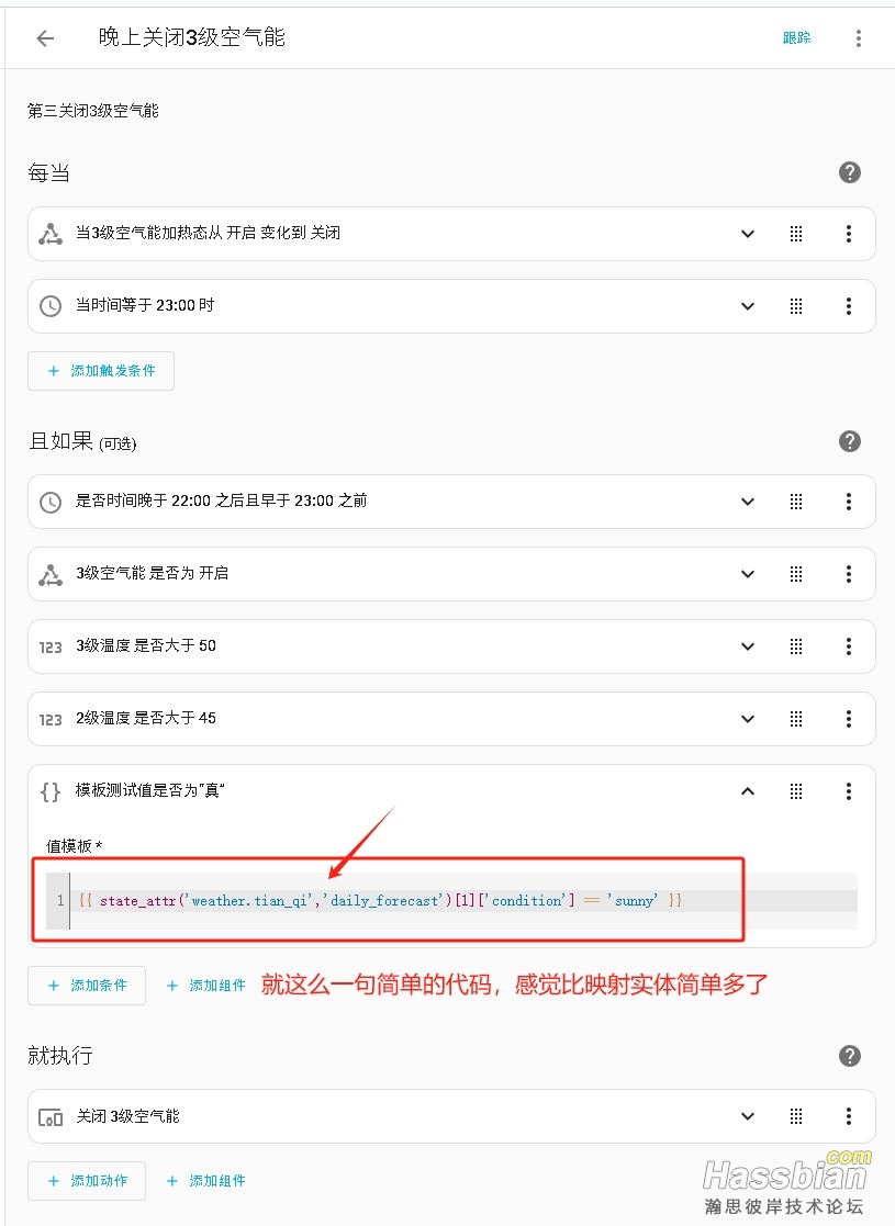

 楼主| 发表于 2025-2-7 23:02:16 | 显示全部楼层
mmmmmmm714 发表于 2025-2-7 22:13
直接用属性这个我也不会,我是把属性映射成实体,然后当成实体处理,哈哈哈,有我也想学习一下 ...
自己给自己解答吧
用英文搜索谷歌
https://community.home-assistant ... ub-attribute/303601
找到了这个帖子觉得有用
修改了一下果然可以了
命令是瞎搞的目的是为了有一个debug输出。
由音箱的发生来代表输出
alias: 测试
description: ""
triggers:
  - trigger: state
    entity_id:
      - input_boolean.2lou_shu_fang_chou_ti_men_ci
    from: null
    to: null
conditions:
  - condition: template
    value_template: >-
      {{ state_attr('weather.tian_qi','daily_forecast')[6]['condition'] ==
      'cloudy' }}
actions:
  - action: tts.xiaomo_say
    metadata: {}
    data:
      entity_id: media_player.xiao_du_zhi_neng_yin_xiang_9976
      message: 是晴天
      language: zh-CN
mode: single
上面是测试的,把明天后天。。。都测试了一下都可以
最终结论如下
把condition用模版来编辑
value_template: "{{ state_attr('weather.tian_qi','daily_forecast')[1]['condition'] == 'sunny' }}"
上面这个就是内容
中括号1是第二个condition的值,如果写0就是第一个condition的值。也就是今天因为我想要判断的是明天是否是晴天。所以
我用了1.
代表明天。
实体是weather.tian_qi
相当于一层一层的分级的目录
daily_forecast 是天气的属性里面的一个大分栏
然后里面第二个condition就是我需要的值
判断他是否为sunny
bingo 很简单。
