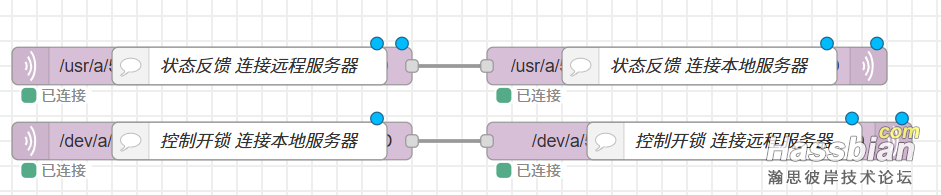

20250707更新:
因为homeassistant限制只能连接一个MQTT服务器,不少人本身已经有业务在跑了,也就导致了没办法按照这个流程来走了,这时候我们可以通过NodeRed来实现。
实现过程:
1、上述流程保持不变,但不需要连接新的MQTTT服务器
2、nodered下,连接两个MQTT服务器,分别是本机MQTT和远程MQTT服务
3、画四个MQTT节点如下:
MQTT out节点 连接远程服务器,主题为/dev/xxxxxxx
MQTT In节点 连接本机服务器,主题同上。
上述两个节点相连
MQTT out节点 连接本地服务器,主题为/usr/a/xxxxxx
MQTT in节点 连接远程服务器,主题同上
上述两个节点相连
