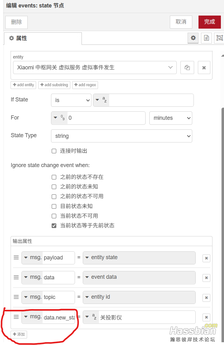

根据二楼的办法,可以在 event state 下方输出属性添加         data.new_state.attributes["事件名称"]         ,右边填事件名称,节省一个节点 屏幕截图 2025-06-17 204057.png
