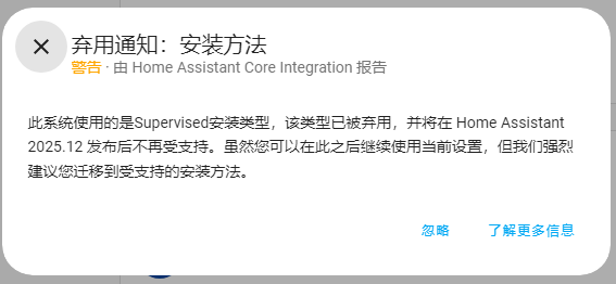

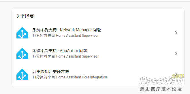

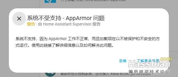

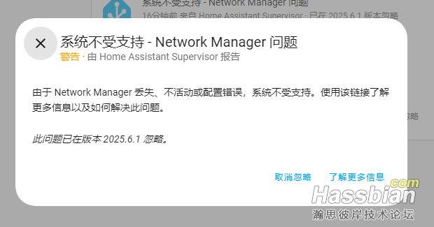

发表于 2025-6-22 13:14:35 | 显示全部楼层
日志.zip (2.95 KB, 下载次数: 0)
@anlong
大佬,在OPENWRT路由器上用DOCKER命令安装成功,但没办法访问网络
提示的三个错误如下,日志如附件
有什么办法可以解决吗,装Core版本没问题
49
464
464
415
