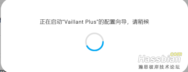

发表于 2025-7-15 00:14:32 | 显示全部楼层
楼主,我是2025.07.1 Supervisor,OS 15.2,打开集成一直停在配置向导界面,请问这个是咋回事啊,国内没服务器吗
