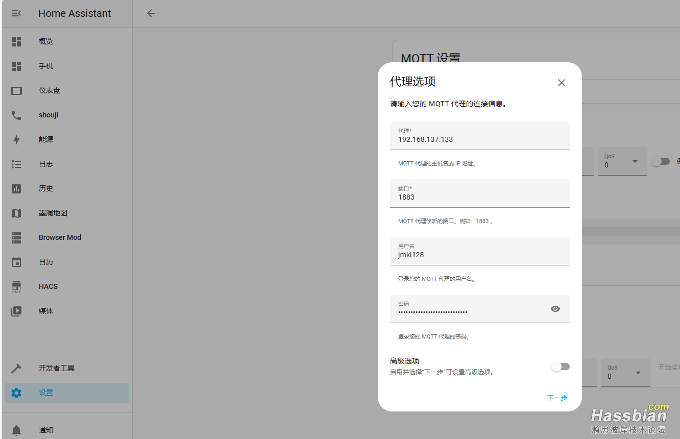

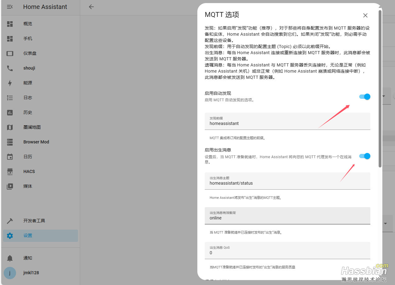

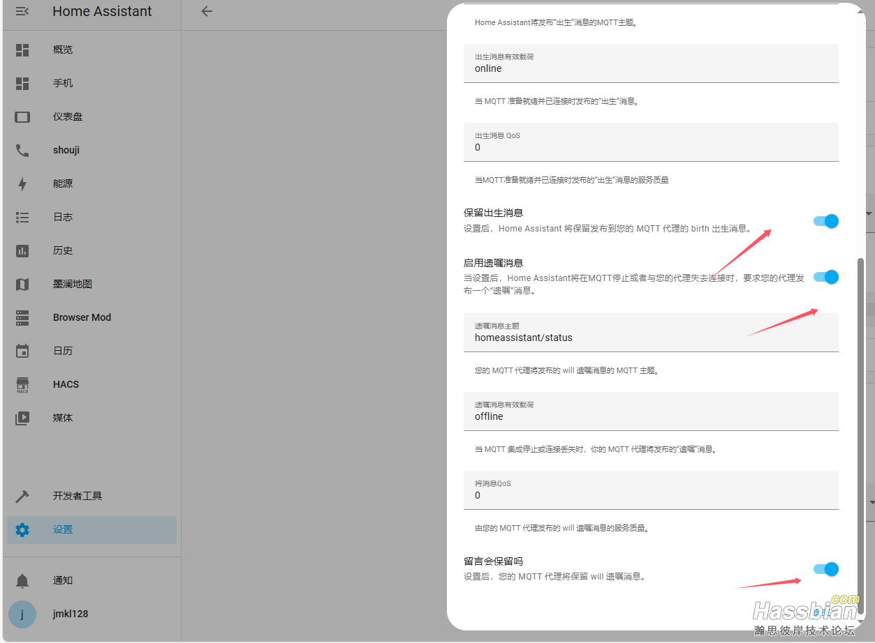

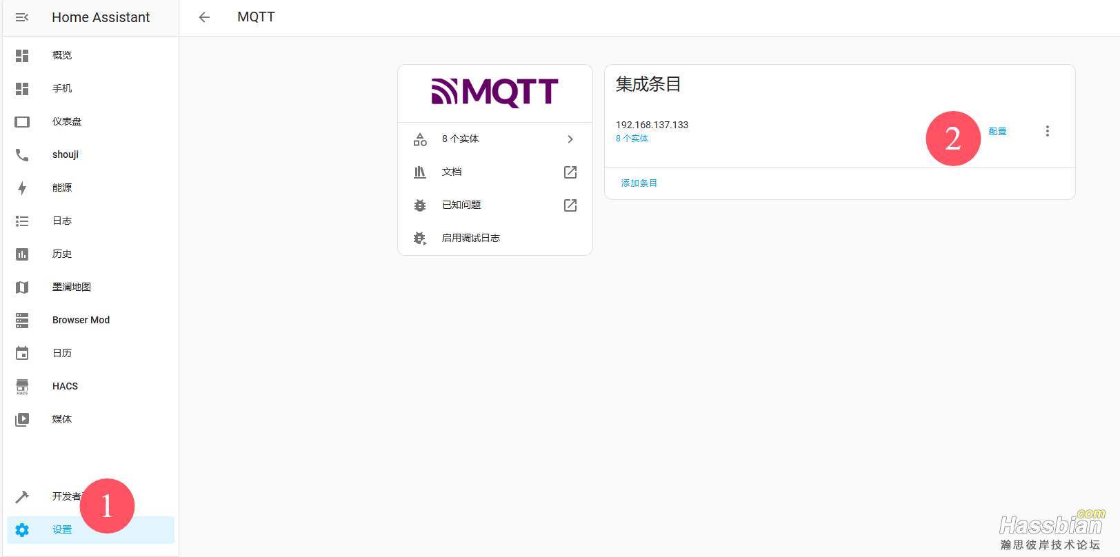

使用一段时间后,发现电费数据再刷新的时候不能正确传递保留。逐步摸索验证,正确配置MQTT集成就能解决了。
homeassistant里设置-集成-MQTT配置
提交。
