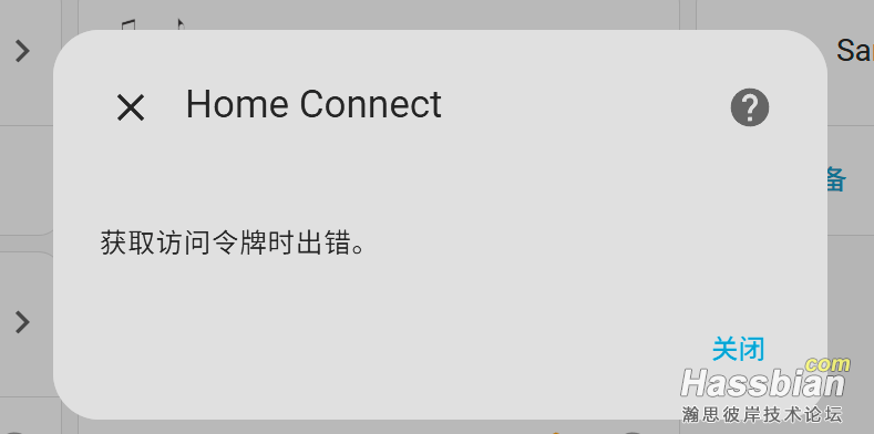

发表于 2025-10-19 19:18:19 | 显示全部楼层
真是命途多舛,各种错误
各种错误
各种错误
