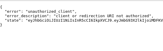

大佬请问我照着设置之后,填入ID 后弹出这个是为啥呀。
83
83
77
发表于 2025-5-20 17:18:00 | 显示全部楼层
我也是跳到这个页面
115
115
96
发表于 2025-5-21 13:07:33 | 显示全部楼层
fenghc1816 发表于 2025-5-20 17:18
我也是跳到这个页面
大哥 你最后解决没
83
83
77
发表于 2025-5-22 14:35:55 | 显示全部楼层
574799144 发表于 2025-5-21 13:07
大哥 你最后解决没
还没有。。。

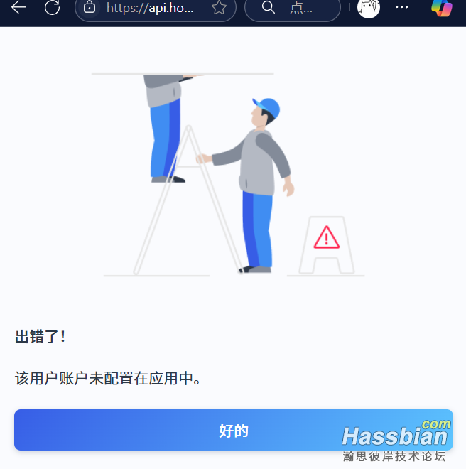

PiCO 手机认证
42
42
发表于 2025-6-21 01:22:18 | 显示全部楼层
登录账号的时候提示这个。。。
PiCO 手机认证
42
42
发表于 2025-6-21 01:26:40 | 显示全部楼层
PiCO 发表于 2025-6-21 01:22
登录账号的时候提示这个。。。
解决了,账户还得填自己的手机号,因为要同步到国内服务器。。。。

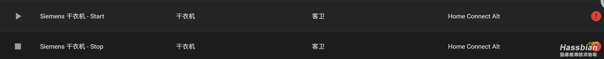

发表于 2025-8-12 20:59:30 | 显示全部楼层
大佬,设备已成功接入,但为啥所有设备的star和stop均为不可用?
我也是弹这个网页,你这个是不是填完凭据就出来了,我是填完凭据之后就弹出这个网页
91
91
83
发表于 2025-8-21 09:23:51 | 显示全部楼层
m1cha31 发表于 2025-2-3 16:41
去文件:/custom_components/home_connect_alt/const.py改下api url 改成.cn的就跳转正确了
正解!弄不好的看看这个!
